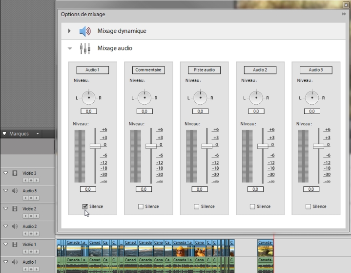

    Deux points me faciliteraient le travail dans la gestion du son lors du montage.
    1- Je souhaiterais pouvoir couper provisoirement le son d'une piste et naturellement le rétablir ultérieurement. Je pense à chacune des pistes, y compris celle du son issu du camescope. Est-ce possible ?

    Bonsoir arlych,
    1- Outils (en bas de l'écran) > Mixage audio
    Cocher "Silence" pour chacune des pistes concernées.
    Il suffira ensuite de décocher pour rétablir l'audio.
