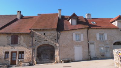

    Rien trouvé, essayé Gimp, Lightroom, DxO, Photoshop, je pensais trouver avec AfterEffetcs, mais rien vu pour ça ou pas trouvé plutôt je suis nul avec lui !!!
    En diminuant même très peu la netteté ça se voit de suite ...
    Je pensais m'en sortir avec Toshop, j'ai récupéré des filtres sur le Net, rien ne marche, je crois faire l'impasse sur ce plan, tant pis, na !
    C'est l'horreur sur les tuiles des toits !
    Un clip en AVCHD, j'en ai extrait une image si j'arrive à supprimer le moiré juste pour cette image je pose ça en montage faute de mieux ! Still0103_00000.jpg

    Claude :hello:
    Tu filmes avec quoi ?? Et tu fais tes montages avec quoi ??
    Ho P... Il est grave le moiré sur ton image ooo
    C'est un genre de défaut dont on aura beaucoup de peine à éliminer complètement en vidéo ..Les filtres passe bas sont en principe là pour ça quitte à taxé un peu le piqué
    Comme tu dis !!!
    Panasonic HC-X1000, et Edius 8, Avchd 50p, là c'est un petit pano G > D, 8", cette Pana fait de superbes images autrement (heureusement !)
    Je crains devoir oublier ce clip, même sur l'im fixe ..... ?

    Aie ... les tuiles, c'est mortel pour le moiré !!!

    Je me moire ... !!!
    J'ai trouvé la cause de ces moirages inhabituels, le plan en cause j'oublie l'idée de le récupérer, ce ne doit pas être possible, ou alors comment, ce sont des vidéos perso sans grande importance.
    Ça a été filmé en MP4, FHD 1920x1080 50P 50Mbps
    J'ai aussi une Panasonic AG-AC90, je viens de visionner des rushes et montages issus de cette dernière, aucun prob, je l'aurais remarqué depuis longtemps, elle filme en AVCHD 1920x1080 50P 28Mbps, voilà la différence, mauvais paramétrages, d'autant plus qu'il est quasi impossible de voir une différence, sauf pour la taille des fichiers ....
    Plus c'est mieux, et moins c'est bien !
    Ça rappelle certains reflex, plus le capteur est défini, et plus on retrouve des moirages, sauf qu'il est plus simple d'ajouter un filtre en interne alors qu'en vidéo sur ces caméras il faudrait revoir les tarifs !
    Autrement cette X1000 me donne satisfaction (quand elle est bien réglée, hein!).

    Autre piste ... les deux clips l'un au dessus de l'autre sur la TL décalés d'une image puis jouer sur la transparence ?

    Bonjour Bertrand
    Ça ne marche pas non plus, juste une chose que je vais essayer ce WE, c'est de zoomer ce clip, 2 clips aussi superposés, et d'un mettre 1 en légère rotation par rapport à l'autre pour décaler les pixels, avec "Outil de présentation" dans Edius, dernier essai, mais je suis têtu, et j'aimerais bien savoir quand même si il y a une solution ...

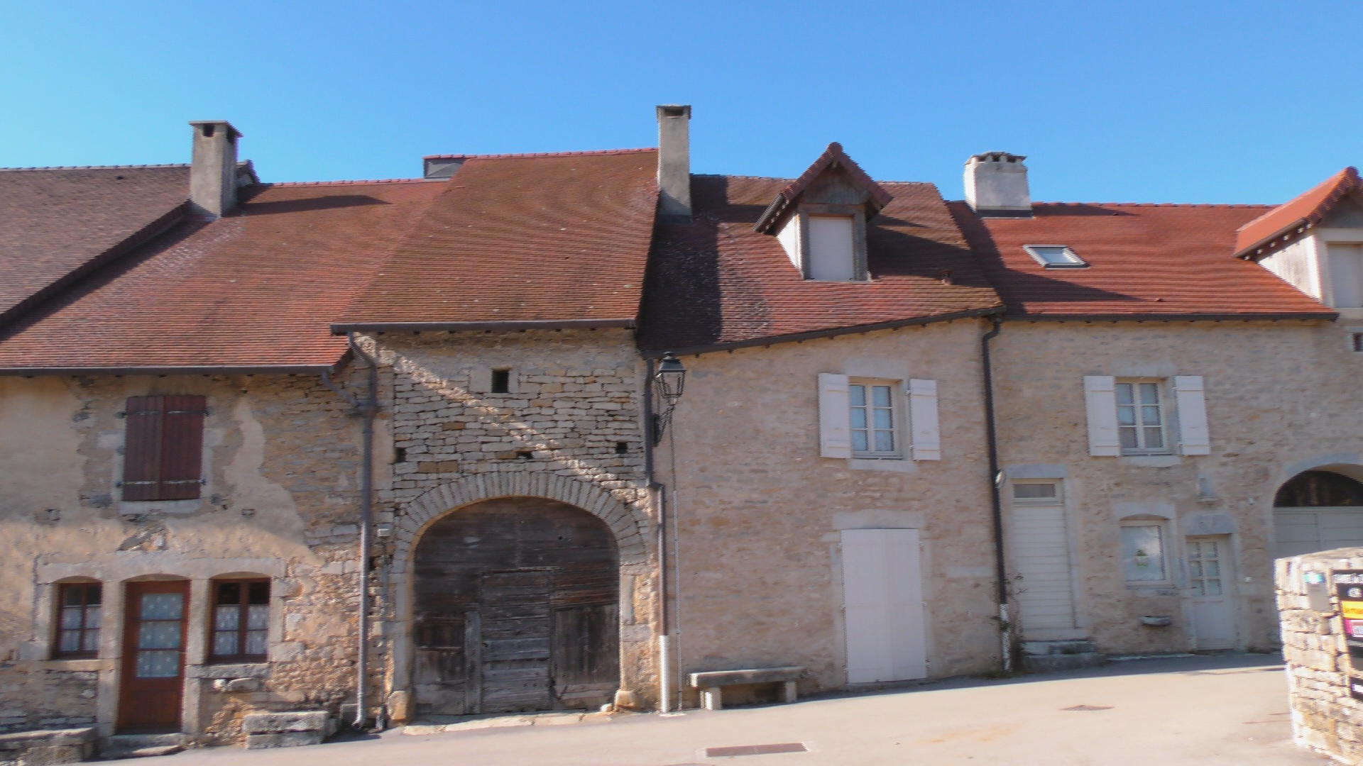

    Merci à tous pour vos retours.
    Les pistes données n'ont pas marché ....
    Le clip en cause, c'était à 20 mn de chez moi, je suis allé refilmer, et plus de moirage, na !
    Je ne sais pas pourquoi ça a foiré, mais tout est bien, encore merci à vous.
