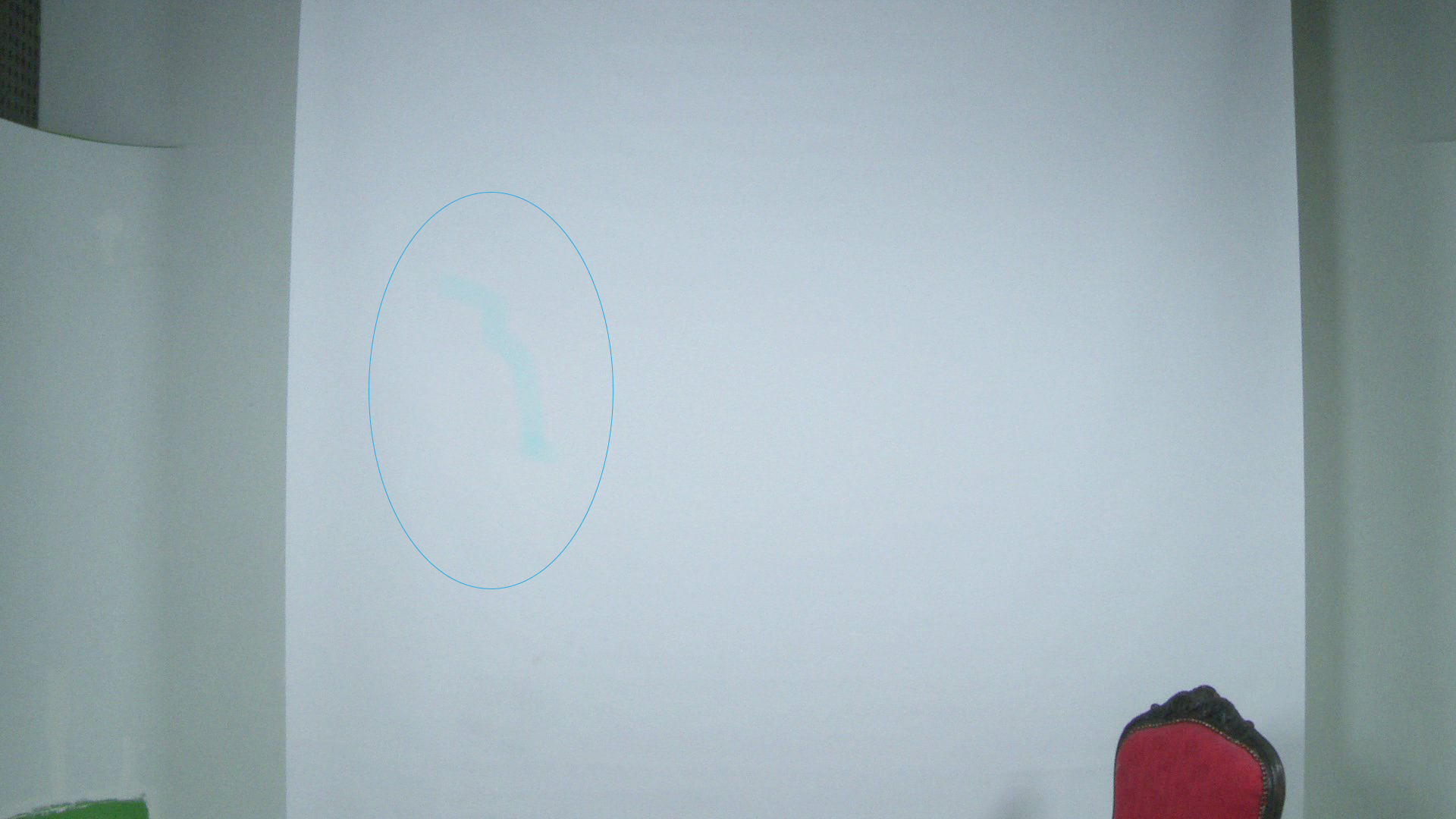

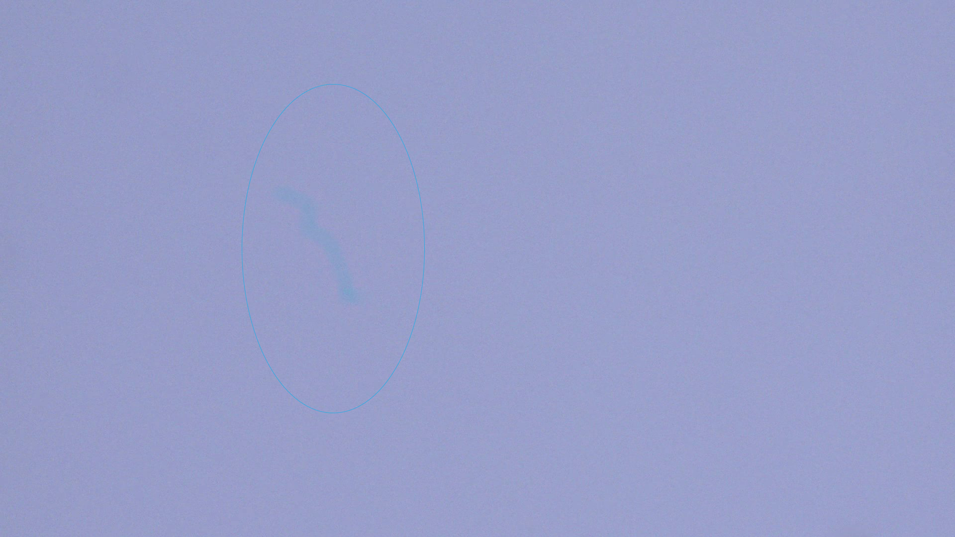

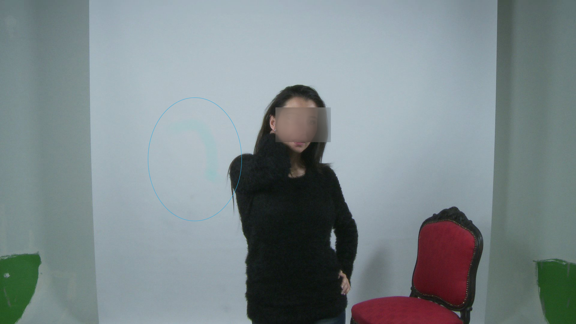

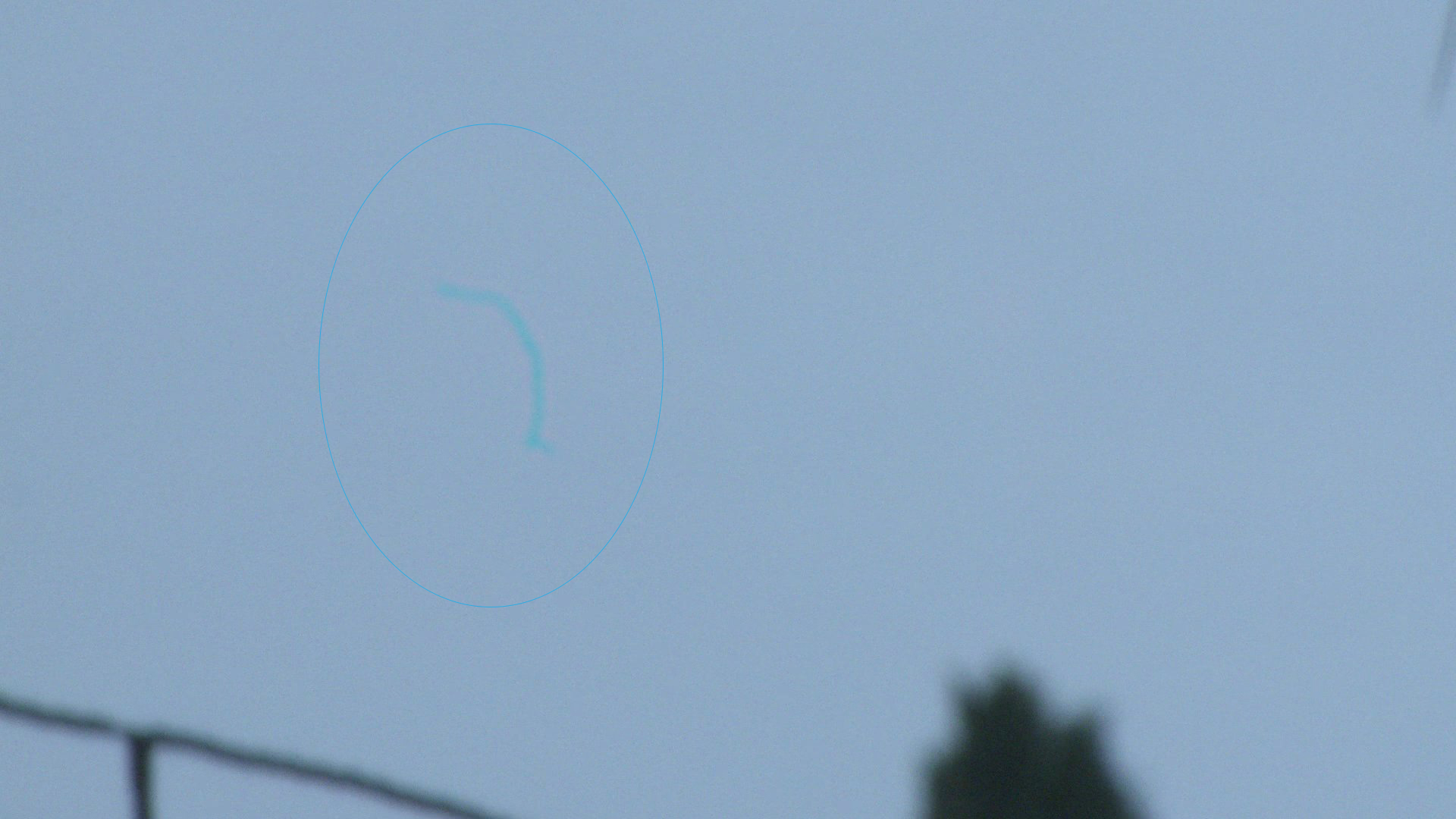

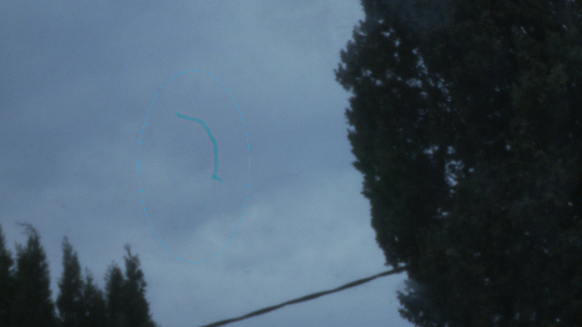

    Bonjour, depuis hier, j'ai remarqué un problème sur mon objectif. j'ai un sony ex1r, et un trait bleu apparaît sur des parties claires d'une scène. Selon l'ouverture de l'iris, il se voit énormément. Quand je zoom, ça ne bouge pas, c'est fixe, même taille.
    Es-ce que quelqu'un aurait une idée de ce que ça pourrait être, car la forme change... Un parasite entre deux objectifs? Un problème de capteur? Es-ce que quelqu'un a déjà connu ça?
    J'ai mis quelques images pour que vous puissiez vous rendre compte.
    Merci pour votre aide. Autre chose es ce que quelqu'un connait une boite qui fait des révisions pour les cam d'occasion, je suis dans le sud et je ne trouve pas..

    un poil sur ton capteur ou prisme ( je sais pas comment sont faits les tri cmos)
    vu la couleur je dirai coté rouge

    je connais une pmw350 avec le même défaut et même en enlevant l objectif le capteur est inaccessible, j en sais pas plus.

    je dirais plutot un coup de soleil

    Mon vote va pour le "coup de soleil".
    Les poussières paraissent noires.
    Les taches (graisseuses) ont des reflets irisés.

    Merci, d'autres avis? C'est apparu en journée, il n'y avait pas d'exposition particulièrement forte. Es ce que les tâches dues au "coup de soleil" se déforment? Car là, elle n'est jamais pareil.. Tantôt elle est courbée, tantôt elle est droite. Si c'est un "coup de soleil", es-ce que ça signifie qu'un capteur est endommagé? Merci, côté technique je suis un peu largué.

    si ca bouge, c'est un "poil" qui se deforrme probablement avec les changements de temperature et d'hygrometrie.
    mais ca aurait pu etre une brulure sur le fitre du prisme RGB
