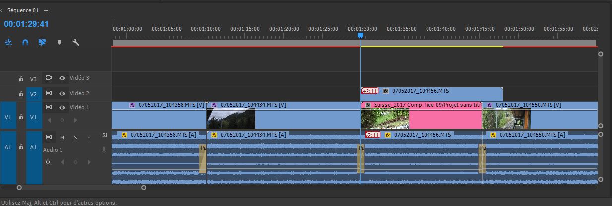

    Alors, lorsque je veux travailler un élément vidéo de Premiere Pro sur After Effect, je fais clic droit sur l'élément vidéo en question dans Premiere Pro, dans ma table de montage, et je clique sur "remplacer par une compo after effect. Puis je fais ce que j'ai à faire sur after.
    Mais si je veux annuler la liaison à after effect de mon élément vidéo pour retrouver mon élément vidéo d'origine sur premiere pro tel qu'il était avant que je le remplace par une compo after effect, comment faire ?

  2. ogt
    Ben si vous n'avez pas fait trop d'étapes dans Premiere, il suffit de faire "annuler" jusqu'à revenir avant le remplacement par la composition A.E.
    Sinon, si le projet a beaucoup avancé, deux solutions :
    - soit vous annulez tout ce que vous avez fait dans AfterEffects, donc le ciip sera inchangé, par rapport à la version originale
    - soit dans Premiere vous reprenez le clip dans le chutier pour le mettre dans le moniteur source
    vous faites Séquence ; correspondance des images, afin de redécouper le clip
    puis vous remplacez votre clip sur la timeline, et ré-appliquez les effets éventuels.

    Immédiatement après l'avoir créée, ou tant que l'action est dans l'historique, il suffit de faire un undo (Annuler / CTRL+Z). Autrement, par la suite, et particulièrement si le projet a été enregistré, je ne crois pas que ce soit possible.
    Ce qui me fait douter de la chose c'est que lorsque tu fais "Remplacer par une composition AE", le ou les clips (car on peut sélectionner plusieurs clips, ce que je fais fréquemment) sont remplacés par une composition AE, exactement de la même manière que si tu importes une séquence AE dans Premiere. En d'autres termes, ce n'est plus Premiere qui gère le ou les clips mais AE (qui est lancé en tache de fond), je ne vois pas bien comment on pourrait revenir à l'état initial (les clips tels qu'ils étaient disposés sur la timeline de Premiere)

    je n'arrive pas à mettre en œuvre la solution 3 : quand je vais dans séquence/concordance des images, le fichier lié AEP est chargé dans le moniteur source.
    Dans mon cas, je souhaite vérifier la synchro avec le son. Du coup, la solution 2 n'as pas d’intérêt non plus.
    Surtout, comme le lien avec AE ne se fait pas toujours (je suis obligé de relié certains titrages), ça me semblerait rassurant, en cas de bug de pouvoir retrouver mon montage.
  8. ogt
    Il faut d'abord aller dans le chûtier et charger dans le moniteur source le fichier concerné.
    C'est ensuite que l'on peut faire "correspondance des images"
    Bien sur si la composition comporte plusieurs clips, l'opération n'est pas possible.

    C'est exactement ce que je fait sauf que je choisis "concordance des images" et non "correspondance".
    Cela charge automatiquement la source dans le moniteur source, soit le fichier lié.
    Je ne trouve pas "correspondance" dans le menu "sequence".

    Bon, vous avez raison, c'est donc un peu plus laborieux.
    Il faut amener le source original du chûtier au dessus de la composition, et le recadrer en fonction du décalage indiqué.
    Quand c'est OK on écrase la composition.
