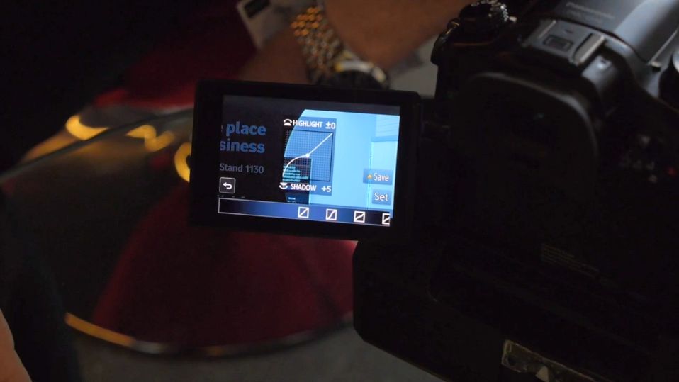

    Courbe S log
    Superflat cinelike D, contrat -5, NR 0 ou -5, et ensuite on remonte les niveaux / level en post prod, et adieu le bruit moche dans les zones sombres.
    ça n'a rien à voir avec le GH4 ou le 5DIII, c'est une pratique courante pour diminuer le bruit video au minimum.
