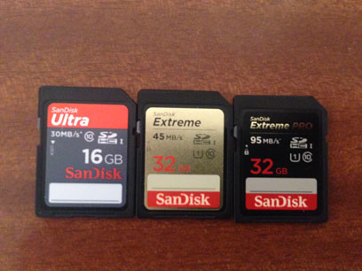

    Bonjour à tous,
    J'ai récemment reçu mon GH4 (!!)
    Belle bête, le viseur est bluffant, vraiment et le peaking change la donne.
    Encore beaucoup de choses à tester mais ma première bonne surprise viens ...de mes anciennes cartes SD.
    Des Sandisk Class 10 tout ce qu'il y a de plus banal à 30€ que j'utilisais sur le GH3 déjà et le 550D.
    J'ai fait un peu des tests et le 4K comme le 1080p @ 200mbps passent à l'aise sur ces 3 cartes.
    Donc bonne nouvelle, mais je suis demandé comment c'était possible et du coup j'ai une question étrange.
    Le mode 4K @100mbps ou le mode 1080 @2000mbps n'enregistrent d'après les caractériqtiques du fichier une fois transféré sur mon ordi qu'a 80mbps.
    Etrange...
    Vous aussi ?

    Il s'agit du débit maximal ou moyen à mon avis. Si le plan ne nécessite pas autant de débit il va être tourné avec un débit moindre = variable bit rate.

    Merci pour ces tests ! Je pourrai donc me servir de mes vieilles cartes Sandisk 30mo/s (15 mo/s en écriture) en tant que cartes de secours. :bravo:

    C'est du débit variable.
    Voici des infos sur un fichier natif.
    Format : AVC
    Format/Info : Advanced Video Codec
    Format profile : High@L5.1
    Format settings, CABAC : Yes
    Format settings, ReFrames : 2 frames
    Codec ID : avc1
    Codec ID/Info : Advanced Video Coding
    Duration : 17s 280ms
    Bit rate mode : Variable
    Bit rate : 78.6 Mbps
    Maximum bit rate : 106 Mbps
    Width : 3 840 pixels
    Height : 2 160 pixels
    Display aspect ratio : 16:9
    Frame rate mode : Constant
    Frame rate : 25.000 fps
    Color space : YUV
    Chroma subsampling : 4:2:0
    Bit depth : 8 bits
    Scan type : Progressive
