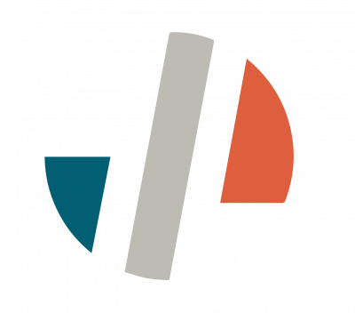

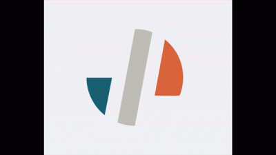

    J'ai pour projet de faire un gif animé avec le logo de ma boite. Le logo tourne sur lui même et s'affichera sur une plateforme lors des phases de chargement.

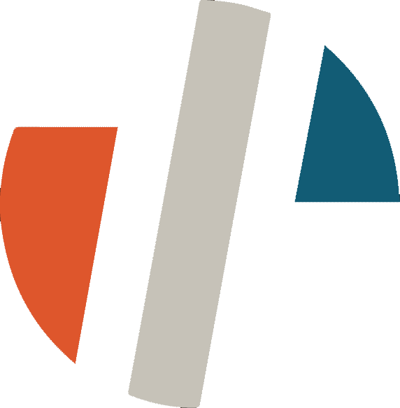

    J'ai donc mon logo, détouré en png que je suis parvenu à animer (avec l'effet twister) et exporter avec After Effects et jusque là pas de souci.
    Or, je ne parviens pas à faire cette même manipulation mais de telle sorte à ce quelle logo soit sans fond, détouré et animé.
    J'ai eu vent d'une solution par le biais d'un calque "Alpha" qui me permettrais réaliser cette prouesse.
    Vous pourrez vous faire une idée de ce vers quoi je veux tendre avec le fichier attaché. Ce GIF étant donc animé mais avec un fond que je voudrais voir disparaitre.

  2. Arroeux
    4 930
    57
    2 445
    +28 / 64 / -0
    Bonjour
    Tu peux regarder ce tuto : Utiliser des GIFS dans After Effects - Motion cafe
    Le principe est d'ouvrir le gif dans Photoshop puis de l'enregistrer sous forme d'une séquence d'images fixes en png (Fichier ==> Exportation ==> Calques en fichiers...). Puis on importe cette séquence d'images fixes dans AE qui va la "jouer" comme une vidéo, en respectant la transparence puisque c'est du png.
    Le problème est que ton gif est "hénaurme" : 154 images (d'habitude c'est plutôt 4 ou 5 images). J'ai essayé mais j'ai perdu patience et tout arrêté.
    Je te suggère plutôt d'importer le logo en png dans After Effects, puis d'utiliser les effets d'After pour l'animation.
    Cordialement

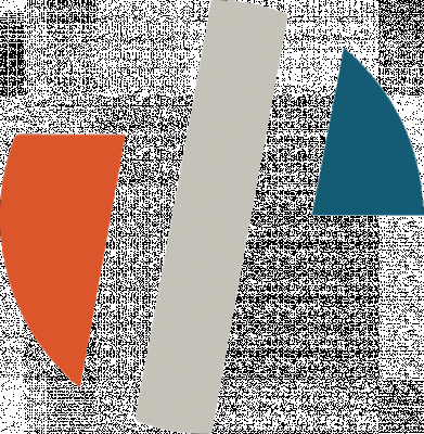

    J'y suis parvenu !
    A la lumière de vos éclairages, ma façon de procéder à été la suivante :
    1 J'ai donc animé mon logo avec son fond dans after effect ensuite pour ensuite l'exporter en vidéo
    2 Puis, importé en tant que " image vidéo dans le calque" dans photoshop, avec cette méthode Création de GIF animés |
    3 Une fois l'animation, et le montage vidéo mis en place (122 calques pour 4 secondes), j'ai simplement enlevé le fond sur chacun d'eux, un par un, (fastidieux je sais) avec l'outils gomme magique de manière à n'avoir que mon logo sans fond.
    4 Exportation, enregistrement pour le web, GIF.
    Résultat, une animation (twister, after effect), sans fond, un peu lourde mais satisfaisante pour mon utilisation.
    Merci infiniment pour votre aide !

  6. Guest20191220
    Oui mais le résultat souffre d'un problème inhérent à l'usage d'un fond transparent avec de l’antialiasing dans un GIF animé : Les formes sont entourées d'un liseré blanc qui se verra nettement sur un fond sombre, par exemple quand je regarde celui qui a été posté directement depuis Le Repaire. Il est possible d'optimiser la taille vraiment importante pour un logo notamment avec les options au moment de l'export de Photoshop.
