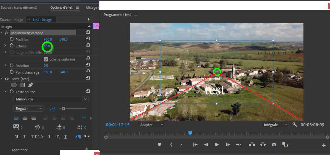

    Jamais approfondi les limites de chaque possibilité détaillée post 4 pour Papy, mais en pratique :
    L' utilisation Vectoriel amène à une limite : le texte parfois disparait plus ou moins comme avec un masque si on va trop loin ? D'où le pb de Papy peut être..
    L'utilisation de transformation pour chaque texte comme décrit par André ok
    L'utilisation de Vidéo ça marche sans pb aussi, mais s'applique à l'ensemble des textes où images introduit dans l'Objet Graphique Essentiel créé.
    Donc pas compris l'utilisation de Vectoriel ?

    Vectoriel joue sur l'ensemble de la fenêtre (on voit bien où sont situées les poignées en cliquant sur Mouvement vectoriel... Donc normal qu'un zoom ramène au centre puisqu'il joue sur la position de cette fenêtre et non sur le titre seul... sauf, sauf si on déplace cette fenêtre... mais autant jouer sur la position du titre seul...

    En utilisant Vectoriel , j'ai des textes qui, quand je les déplace ou j'allonge le texte, celui ci finit par disparaitre, comme s'il devenait masqué, jamais avec Vidéo, donc je n'utilise jamais Vectoriel.

    Exemple utilisation Echelle dans vidéo
    le dézoom s'applique aux 5 OGE à la fin du clip
    2 textes une photo et 2 vidéos traités dans le même OGE
    Remarque:
    Il faut mettre en dernier la vidéo où on applique un effet différent de ceux proposés dans les OGE car un FX différent s'applique à tos les objets en dessous de lui
    Effet recadrage dans cette exemple.
    je ne sais pas si cela a été revu par Adobe dans les dernières version :unsure: :perplexe:

    Bon je pense que je dois vraiement avoir un problème avec des paramètres où je sais pas quoi, mais maintenant ça apparait par le côté.
  13. caraibe
    24 667
    +629 / 2 003 / -89
    Tu ne fais des points clefs que dans les effets du texte ???
    Pas dans fx mouvement vectoriel comme on t'a déjà dit
    essaye de sauver ton OGE
    c'est: Exporter comme modèle d'animation graphique
    De le retrouver et de l'envoyer
    OU fais une capture écran complète de la fenêtre d'effet
