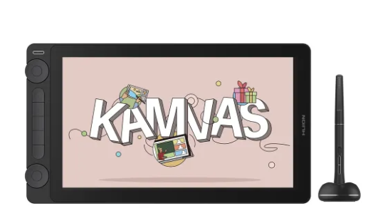

    Ah, ok, on a donc juste un feignant qui se dit que si il peut l'ecrire et l'enregistrer, pourquoi faire plus compliqué? Bon réflex.
    Ca doit etre possible avec une tablette graphique, et tu enregistres simplement l'ecran dans un programme de paint.
    Pas fait pour, mais pile dans la cible.
    Pour enregistrer l'ecran , il y a OBS qui est gratuit.
    on trouve des peites tablettes avec stylus pour pas cher de nos jour.
    graphic tablette - Buy graphic tablette with free shipping on AliExpress
    Il faut absolument un model ou le stylus contient un stylo, parce qu'ecrire sans voir ce qu'on ecrit
    c'est pas facile. (j'ai eu plusieures tablettes comme ca et j'ai jamais accroché avec ce genre d'interface, pas pour moi)
    Après, si tu as une tablette (iPad ?) qui supporte un stylus, ca doit etre aussi possible (avec l'app CAMO).
    Perso j'ai une Kamvas 13 qui est entre la tablette graphique et la tablette tout court et l'ecran touch-screen. C'est un peu cher pour ce que c'est, mais ca marche.
    Après aussi, faut avoir une écriture pas trop pourrie, parce que ca a l'air de rien, mais écrire des formules de math c'est pas donné a tout le monde.
    Ensuite, quand tu as la video, faut rendre le fond transparent, mettre a la bonne taille.
    Pas simple non plus

    Merci de confirmer la première intuition...car pas évident de comprendre la demande.
    Le plus réaliste reste évidement la tablette graphique comme rappelé par giroudf
    C'est vrai que Paint + tablette graphique + Game Bar permet d'enregistrer sur le fond que tu veux assez simplement sur W11 de façon minimaliste ...belle écriture souhaitée.
    Après enlever le fond et ou changer la couleur du texte on le fait sur Première Pro comme évoqué plus haut.

    effectivement la tablette graphique, j'y avais pensé mais vu les temps qui courent... suis en mode économies maximales de temps et de matériel :-) d’où ma faignantise (mince, je suis grillée !). en tout cas je note l'aspect technique car pas impossible d'en récupérer une autour de moi, donc merci dans tous les cas !
