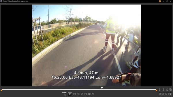

    j'ai déja fais une application proche c'est à dire l'affichage de la vitesse sur une vidéo de windsurf. Pour cela j'ai utilisé l'enregistrement GPS
    puis j'ai exporter les données du GPS en fichier texte compatible avec les soustitres.

    si tu veux faire un chrono tu peux toujours rajouter un texte chaque seconde comme dans cette exemple ensuite pour le GPS c'est simple tu utilise un SmartPhone qui enregistre les données ensuites le logiciel de GPS permet de convertir l'enregistrement en soustitres que tu importe
    dans video studio.
