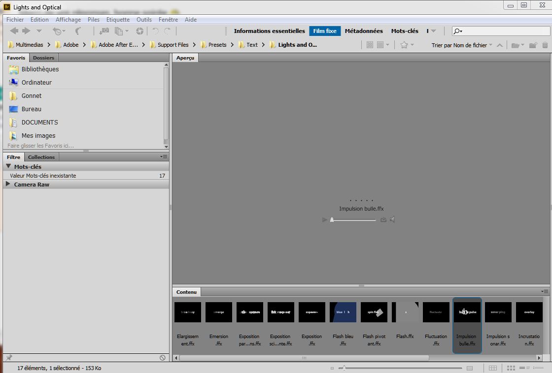

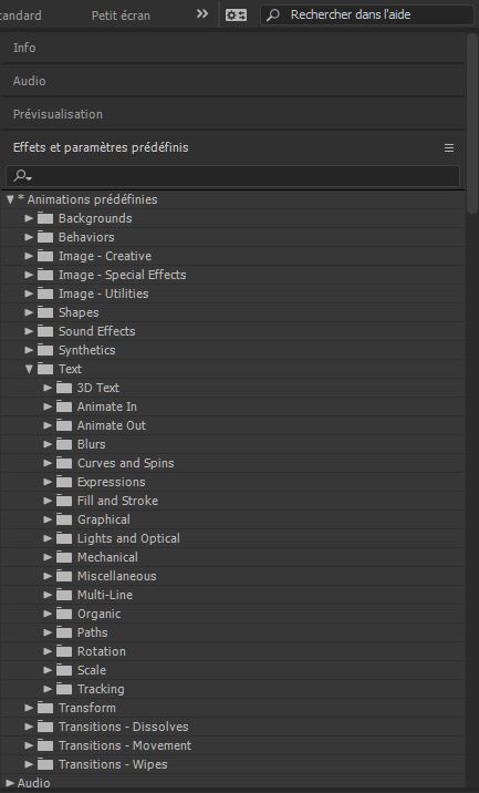

  2. ogt
    Il existe plein d'animations de textes prédéfinies dans AfterEffects, vous allez certainement y trouver votre bonheur.
    (on peut les prévisualiser dans Bridge : Menu Animations : Parcourir les paramètres prédéfinis )
