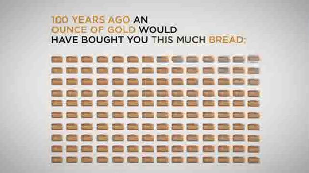

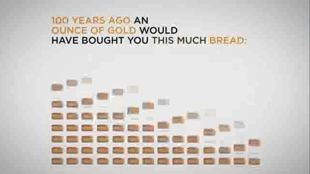

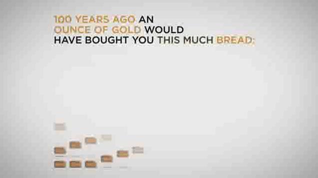

    Je souhaite faire une animation comme celle-ci.
    Pour la duplication des pains, la commande est CRTL + d
    Mais j'ignore s'il existe une astuce pour automatiser le calage des calques dupliqués pour arriver à l'exemple d'animation ci-après :
    (On peut le faire le calage à la main, mais j'imagine que vous connaissez peut être un racoursis pour aller + vite pour un résultat + précis)
    Merci de votre aide :good:
    Phil
