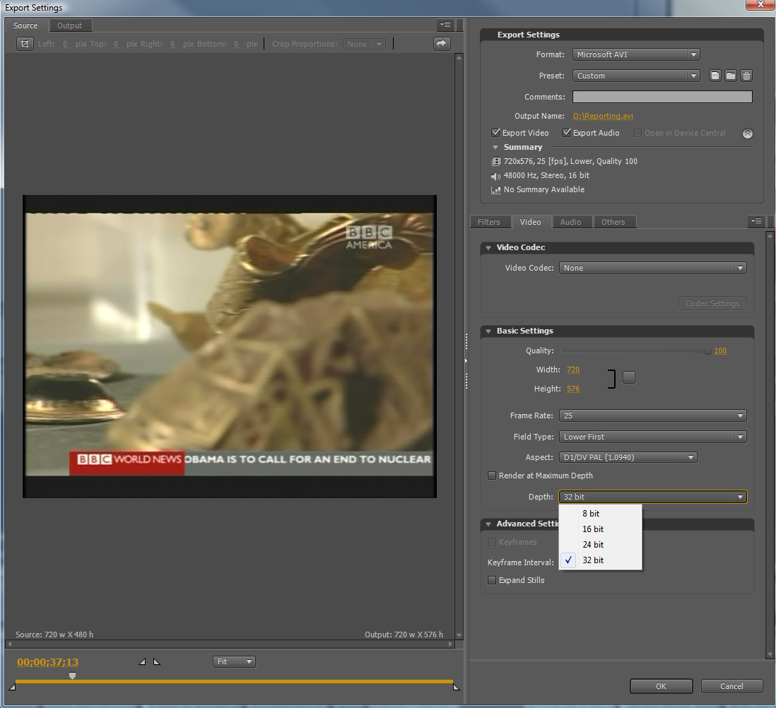

    Le plus simple est d'exporter ton animation en avi 32 bits comme indiqué dans l'image jointe.

    Merci a tous, :jap:
    j'ai reussi! Pour ce faire, j'ai repris tous mes calques dans une meme fenetre sous photoshop.
    J'ai duplique ma premiere partie (ailes ouvertes, ailes, fermees, ailes ouvertes) afin de posseder 11secondes env .
    L'ensemble sauvegarde sous format quicktime en million de couleurs+.
    La couche alpha a ete gardee durant la sauvegarde et j'ai pu faire mon animation sur un fond de fleurs.
    Grand Merci a tous ... :bravo:
