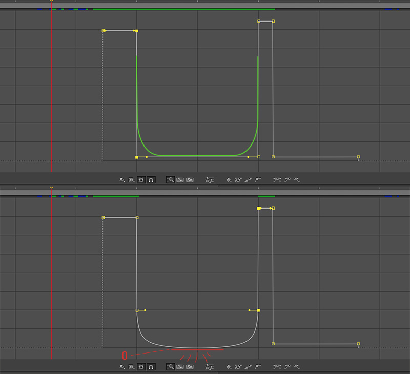

  4. Nebbb
    Voilà qui sera peut être plus clair :
    Ceci est ma courbe de vitesse. J'ai 2 courtes périodes très rapides qui s'enchainent par 2 courtes périodes lentes (mais qui ne sont pas à 0).
    Sur la première image, il n'y a pas de vitesse progressive, et le tracé vert est ce que je souhaite obtenir.
    Sur la seconde image, je manipule les poignées pour obtenir une vitesse progressive, mais du coup le logiciel descend la vitesse entre ces 2 poignées à 0, l'animation est donc arrêtée au milieu.
      105 KB
      220
  5. ogt
    Il faut rajouter un point de passage à la vitesse voulue entre vos deux vitesses rapides.

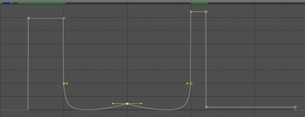

  6. Nebbb
    J'ai essayé mais voilà ce qui se passe :
  7. ogt
    Ensuite il faut jouer sur les tangentes, les étirer, pour avoir un arrondi plus progressif.
    Ou rajouter d'autres points.
