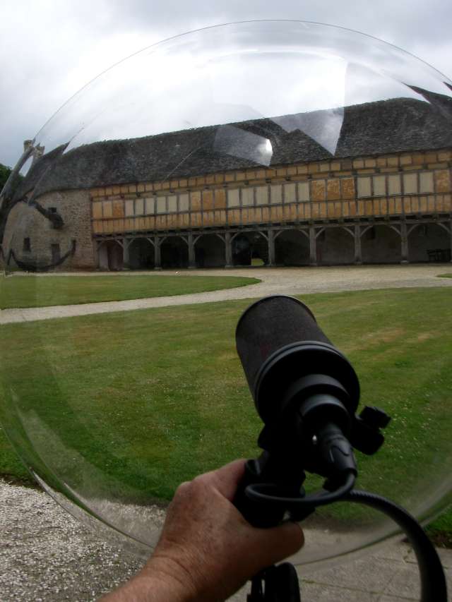

    d'autres répondront certainement mieux que moi.
    Tout d'abord, de quelle espèce s'agit-il ? C'est un aigle ou un roitelet ?
    Où est situé le nid ? Dans quelle configuration ? (une fourche d'arbre, dans un taillis, sous un toit ... )
    Le système qui me vient à l'esprit, en ce qui concerne la synchronisation, c'est le micro-parabole relié à la caméra, elle même équipée d'un télé.
    Mais il te faut donner plus de précisions.
