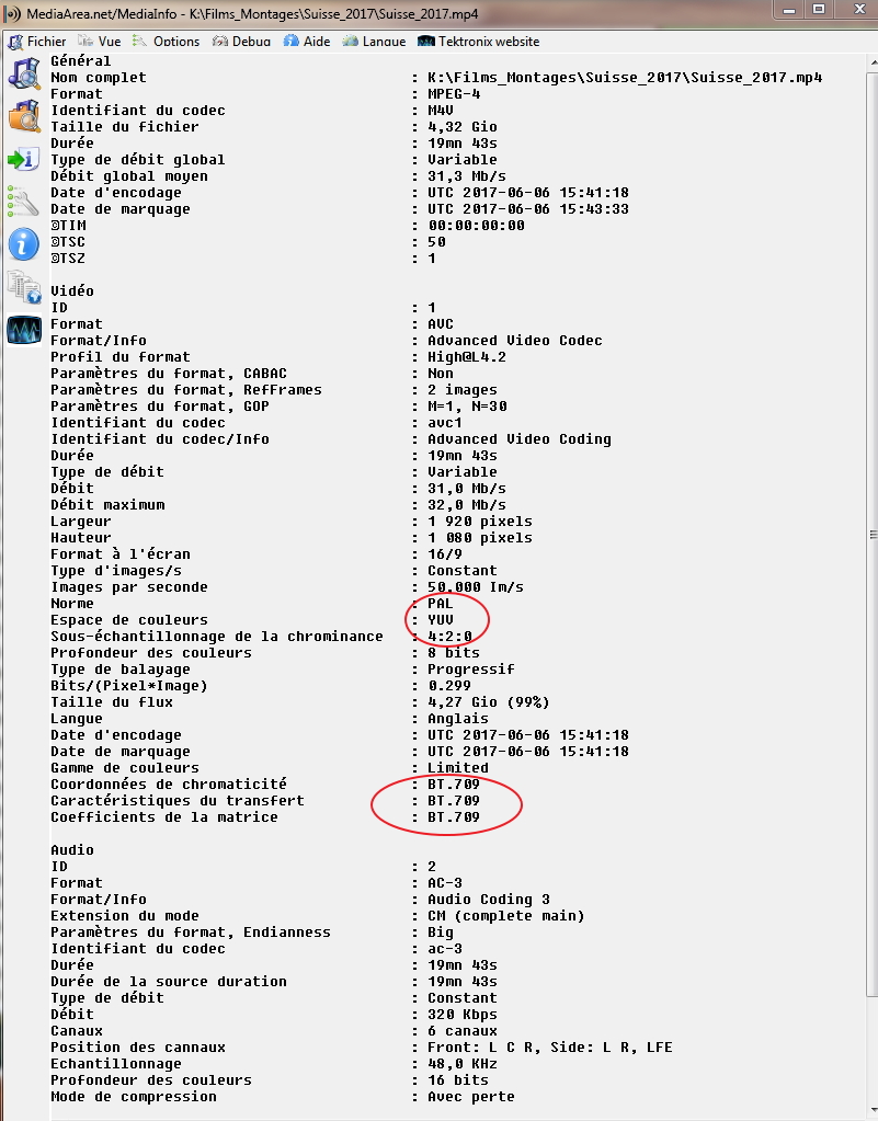

    j'ai lu que Mediainfo donne aussi l'info de l'espace colorimétrique du fichier vidéo analysé mais je ne trouve pas cette info-là qui me serait précieuse, any idea ?
  8. ogt
    Tout dépend de la caméra qui a enregistré ou du logiciel qui a produit la vidéo.
    Media info ne sort que les données qui sont contenues dans les entêtes du film.
  9. pollux158
    125
    Merci ogt pour ta réponse très claire ! Effectivement il me manque des infos : je teste des exports en rec 709 et sRGB, j'ai bien l'info pal yuv 4.2.2 mais pas les coordonnées de chromaticité que tu as entouré. J'imagine que ces infos ne sont pas embarquées quand je fais ces exports, ce qui est curieux.
    (en fait je fais des test pour faire ensuite des dcp dans dcpomatic mais en cherchant à être sûr de mettre les bons réglages qui correspondent à l'espace colorimétrique de mes exports de fichiers avant de lancer le calcul dcp, car on m'a fait un dcp pourri avec les noirs décollés et je pense que le pb vient de là)
    Merci en tout cas, bonne journée !
