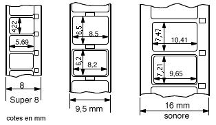

    Le film 9,5 mm était le plus avantageux car il avait une image très proche de celle du 16 mm, tout en coûtant beaucoup moins cher.
    Voici les trois formats :
