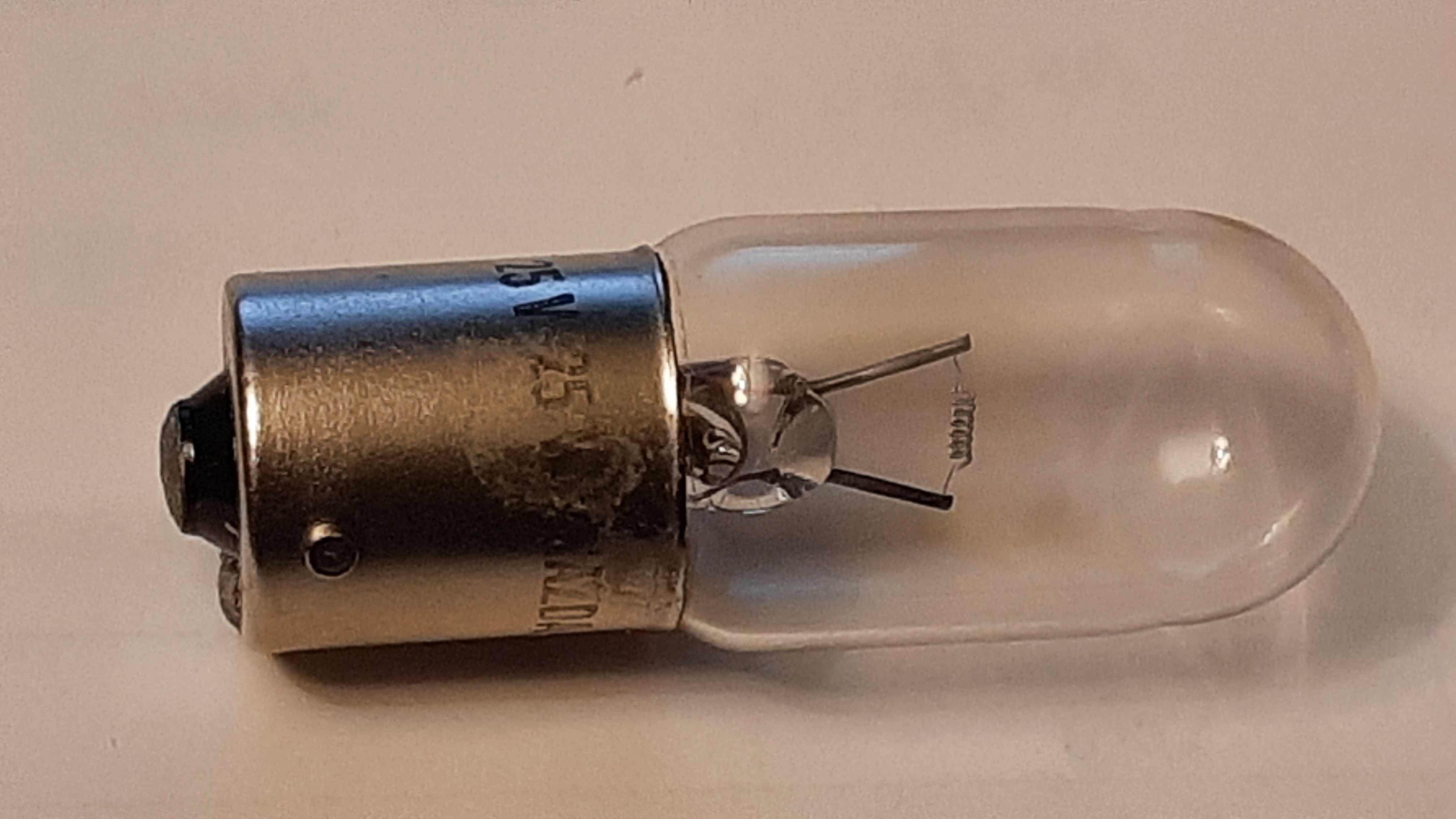

    Bonjour, ne sachant pas ou mettre mon message, je le mets au" hazard" dans le café du Repaire.
    Je suis à la recherche d'ampoule pour visionneuse film argentique 9,5 et 16mm. La référence repérée sur le culot de la lampe est 25V 25W Mazda 121. Mes recherches sur internet n'ont rien données.
    J'aimerais dans un second temps remplacer cette lampe à filament par une lampe à LED. Sur internet je n'ai rien trouvé d'équivalent.
    Est-ce que quelqu'un à déjà eu à résoudre ce problème.
    Merci par avance
    Cordialement

    il faut acheter une led blanche de grande surface on en trouve qui font 1cm x 1cm et mettre un regulateur de courant (on appelle ca un led puck), la tension importe peu dans ce cas.

    Regarde les ampoules pour les éclairages de camion.
    Il y a des modèles 24V / 21W.

    Bonjour, à tous. avant de réaliser la modification et l'adaptation d'une lampe LED, sur mes visionneuses "MURAY" 9,5 et 16mm, j'ai réussis à trouver par telephone chez ANTANBAZAR 2 lampes originales à filament 25V 25W une OSRAM 8203 et une MAZDA 25v 1A, mais la référenc est illisible.
    Je poursuit mes recherches.

    c'est dommage parce qu'une lampe classique de 25w, c'est 23w de chaleur pour 2w de lumiere.
    avec une led de 3W, tu proteges mieuxle film.

    Oui Giroudf je sais, c'est dommage, de gaspiller de l'energie inutilement, mais en attendant que je fasse l'adaptation d'un éclairage LED, ça me dépanne bien.

    Bonjour et merci Romont, j'ai pu en trouver 2 chez Antebazar. En parallèle j'ai fait un test avec des lampe LED pour minitorche qui fonctionnent bien mais qui nécessitent pas mal d'adaptations, que je n'ai pas encore terminé faute de temps.
