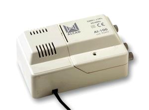

    Celui qui m'a dit ça, travaille a CONNEXION magasin sur FIGEAC quand je lui est expliqué que son ampli/répartiteur d'antenne 1 Entrée 2 sortie (embout vissé) que je lui est ramener, ne fonctionnait pas, il s'allumait mais aucun signal ne s'est produit.
    Quand nous avons essayer de le brancher, la ou c'est brancher "sauvagement".
    C'est se genre de modèle la
    http://www.privilege-espace.com/Files/16933/AMP0084Big.jpg

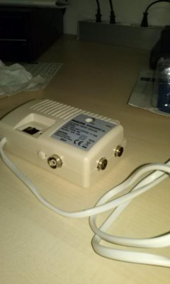

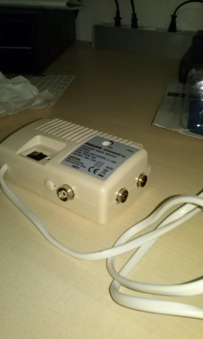

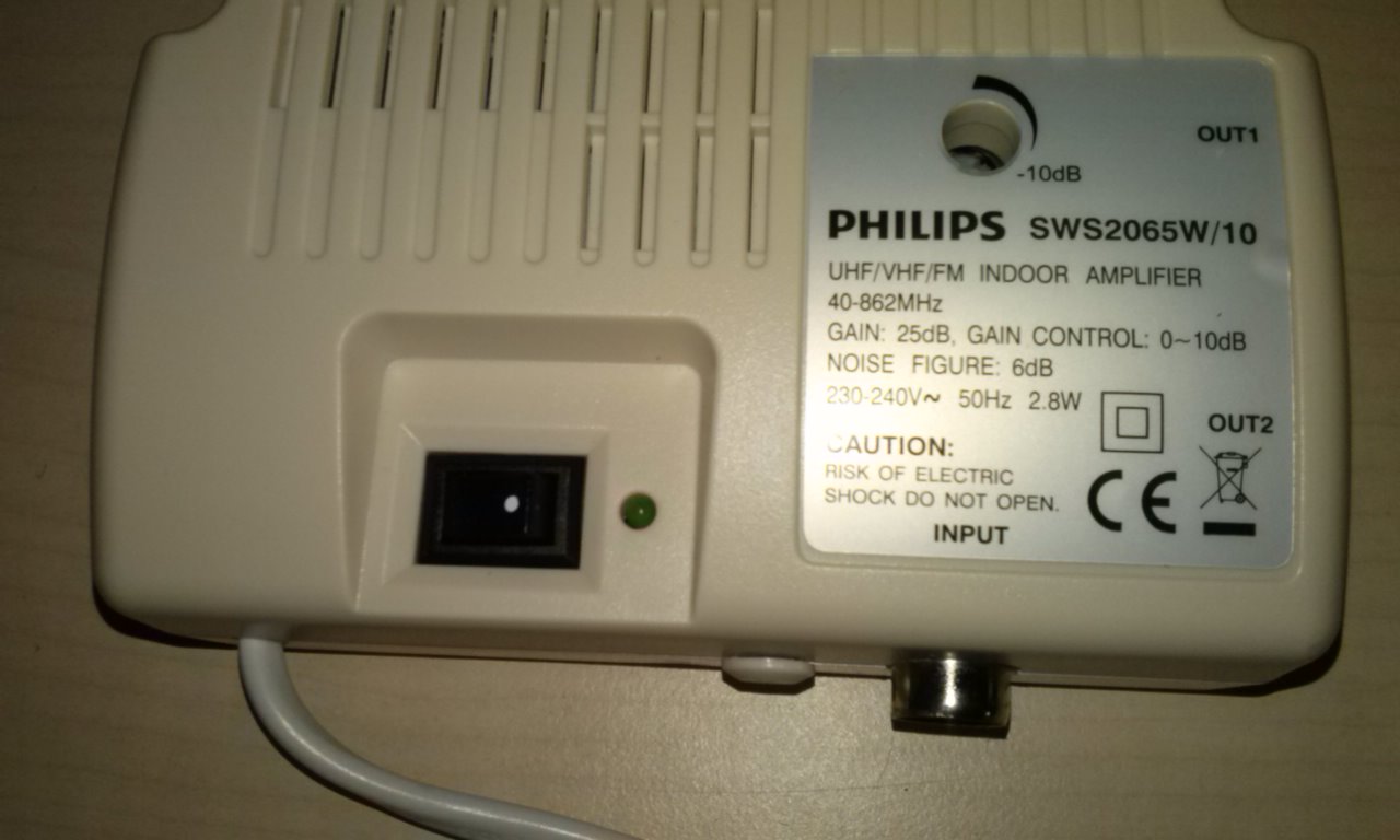

    Du coup j'ai racheter un ampli antenne
    http://images.philips.com/is/image/PhilipsConsumer/SWS2065W_05-IMS-global?wid=225&hei=225&$jpglarge$
    Ampli antenne 25 dB. Pensant que l'autre ne fonctionnait pas.
    J'ai essayé cet ampli dans ma chambre et dans la leur, ça ne fonctionne pas non plus, cela me marque "pas de signal". Dans leur chambre. Et "Chaînes non installé" dans la mienne.
    C'est branché à la "sauvage" mais ça marche dans leur chambre, pas dans la mienne.

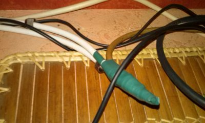

    Le fil jaune est celui du râteau, le câble ou il y a un petit scotch vert, est celui qui part dans ma chambre, l'autre celui du dessous, est celui qui part dans la chambre des parents.

    Et les cables sont raccordés avec une épissure et du scotch : et vous vous étonnez que ça ne marche pas !
    Il faut remplacer ça par l'amplificateur répartiteur, avec de vrais connexions prise F.

    >> Niveau 2 Les connectiques : Peritel
    Voir le schéma 5
    De plus il faut que tu saches...que dans un câble coaxial le signal ne se propage pas comme dans un fil électrique le long d'un fil ..
    Mais "entre" le conducteur central et le blindage extérieur ...on ne peut donc raccorder deux "Coax" comme de simples fils électriques ..
    Tu peux toujours placer le plus puissant des amplificateurs...
    Ton truc vert c'est un mur infranchissable pour le signal
    Bertrand :sad:

    Si le coax jaune venant de l'antenne chemine le long du mât, il doit être cuit par le soleil et la lune.
    Ce n'est pas un cable prévu pour l'extérieur.
