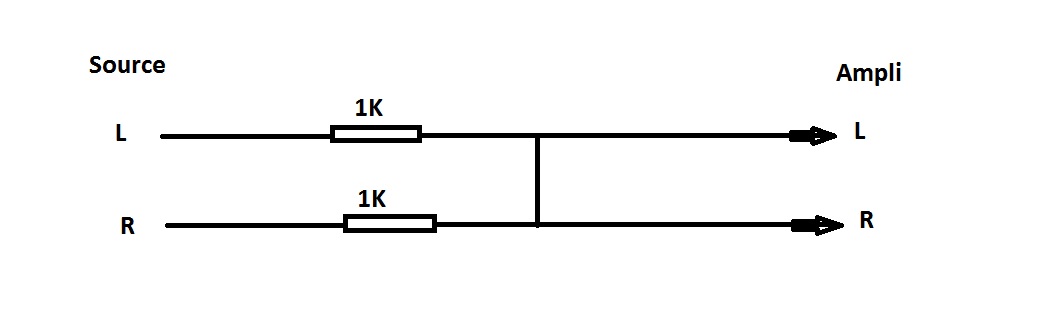

    Le moyen le plus simple, comme il n'y a pas de touche mono sur ton ampli, c'est de faire un mélange entre ta source et l'entrée de l'ampli.
    Méthode bourrin, tu coupes le cable de liaison en deux et tu rassembles les 4 fils ensembles et d'un autre coté les 4 masses entre elles.
    Méthode plus correct, surtout vis à vis des sorties de la source, insérer une résistance de 1 ou 2 k avant de faire le mélange du signal

    Merci pour ton aide, je vais essayer ce bricolage. :jap:
