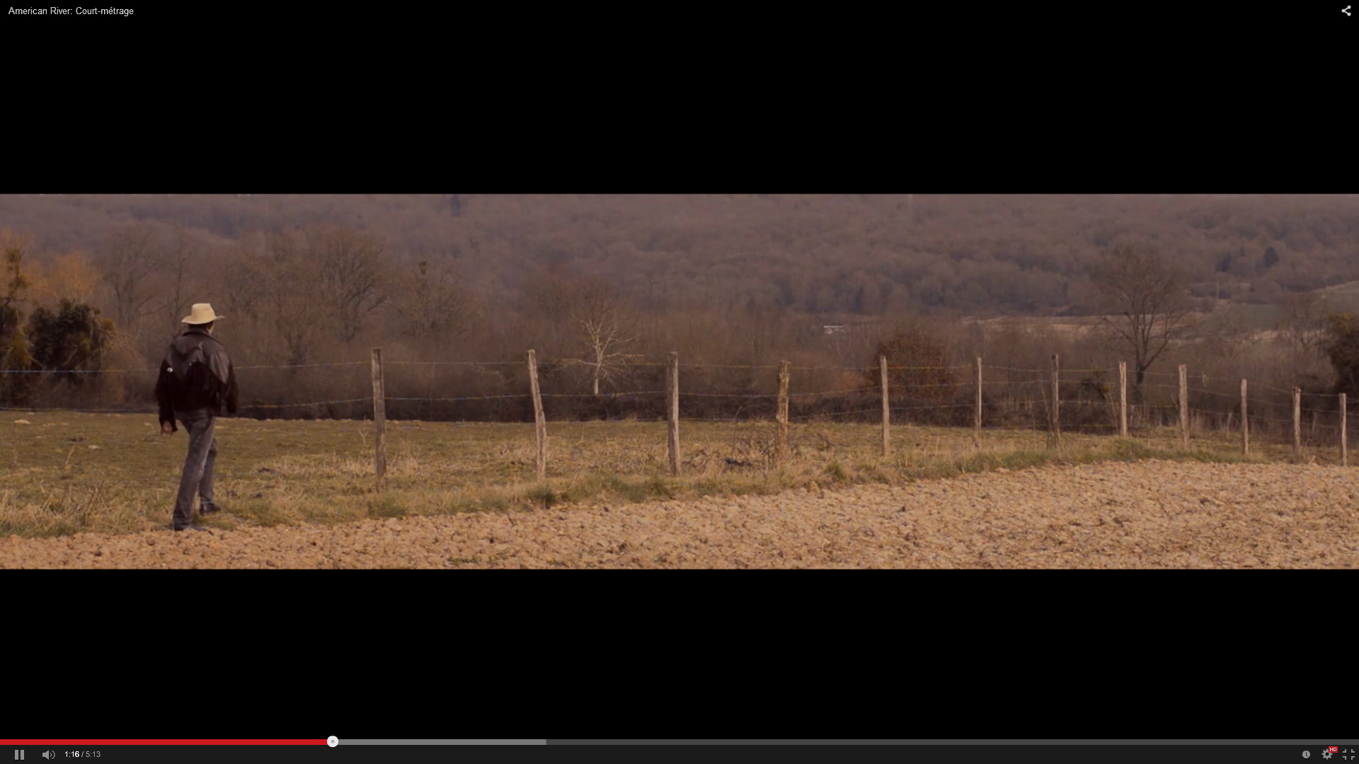

    En tous cas, affichée sur Youtube, plein écran, l'image n'est pas en scope, mais en 3,64 (voir mon image plein écran).
    D'ailleurs si vous faites le rapport largeur/hauteur de votre image sur VLC on trouve 3,8, pas 2,35 !
    Pour faire une vidéo cinémascope, visible correctement sur un écran 16/9, si on ne dispose pas de lentille anamorphique, et de diffuseur cinémascope, il faut procéder de cette manière :
    - définir une séquence de montage au format standard 16/9 1920*1080,
    - à l'export faire un crop de l'image (bandes noires en haut et en bas de 131 pixels)
    => et la ça s'affiche correctement, y compris sur youtube.

    tu vois les bandes noires parce que t'as fais deux fois un scope... t'as mis des barres pour cropper une image qui était déjà en 2.35 ce qui fait que tu te retrouves avec une image visible au format 3.44 et plus 2.35

    Il ne faut pas créer une vidéo en format scope pour l'afficher sur un écran 16/9, sinon, comme dit par snoozkila, vous avez deux fois l'effet d'élargissement : il suffit de mesurer le rapport largeur/hauteur dans les différente images (VLC, Youtube) pour le constater.
    La solution, je vous l'ai donnée : il faut créer une vidéo au format 16/9, mais croper au moment de l'export pour afficher les bandes noires ou si le logiciel ne le permet pas, appliquer un masque sur tout les clips pendant le montage.
