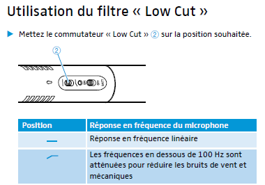

    concernant mon micro MK600, dois je activer ce filtre:

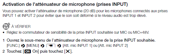

    Pour ce qui concerne ma caméra XA20
    est ce sur cette position que je dois travailler
    Par avance merci pour votre retour

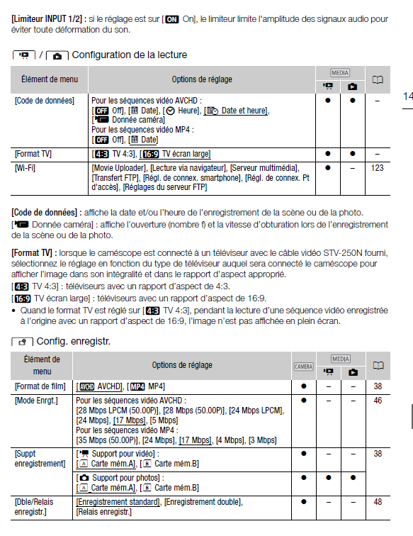

    Ta caméra !!! Forcément
  5. bcauchy
    16,000
    27,068
    +861 / 2,994 / -74
    Le LIMITEUR « on »
    Dans le menu caméra LIMIT

    En général pas de low-cut pour de la musique, quoique sur un choeur d'enfants on ne risque pas de tailler dans une basse octaviste orthodoxe et vu la place des micros pas d'effet de proximité à craindre.

    Perso je dirai, pour le "passe-haut" dit "coupe-bas" il est indispensable lors de prise de son avec un micro mobile (cravate, perche, main).
    Dans une église cela peut être aussi bien dérangeant que bénéfique, cela dépend de la position des sources et du micro. Donc à poste fixe un essai est à envisager avec une écoute avec un bon casque.
