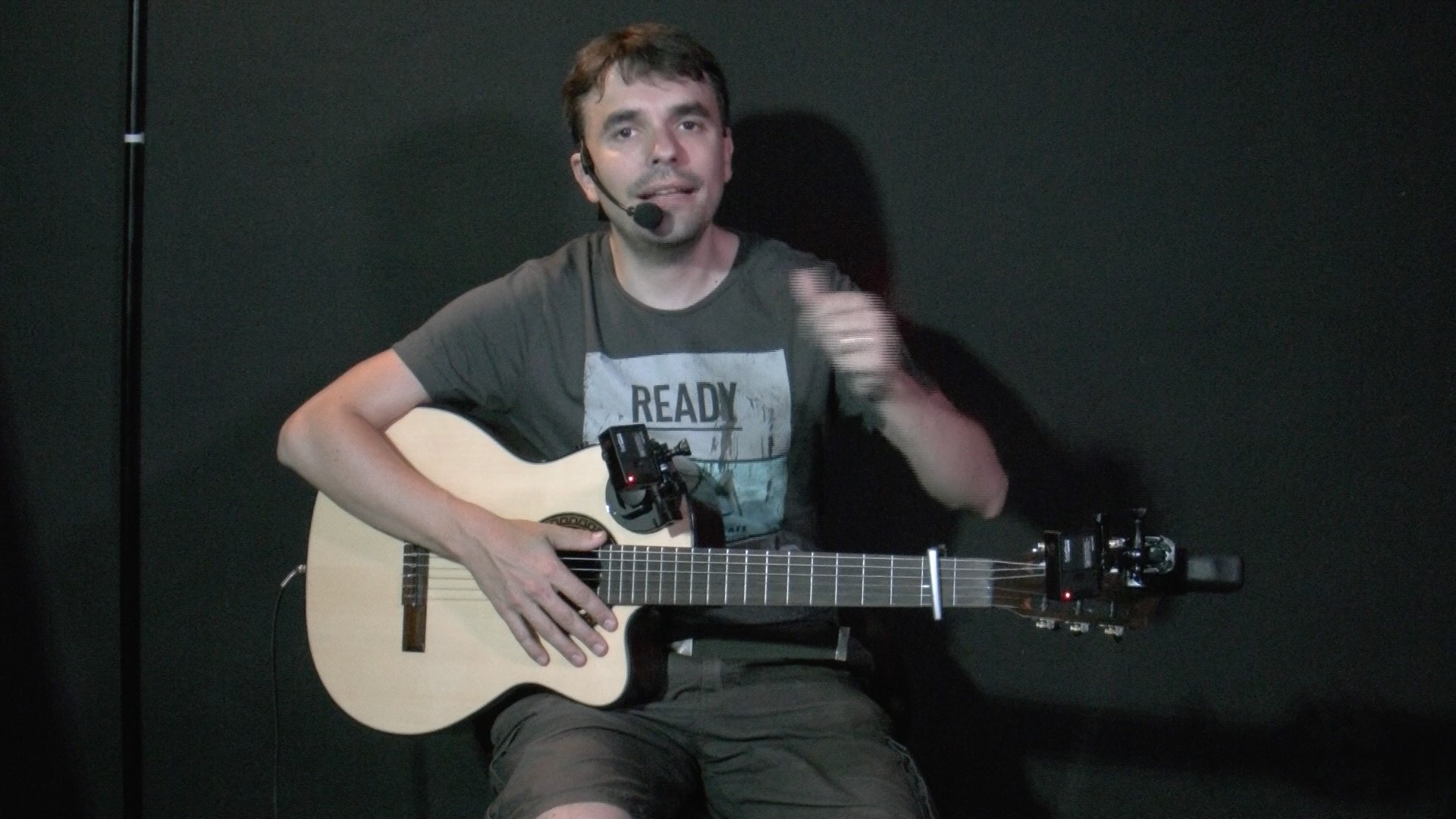

  5. freed201
    19
    rehello
    depuis quelques temps ou je ne suis pas venu voici les évolutions.
    J'ai changé de lieu et j'ai fait un mur noir.
    Voici la photo sans traitement.
    Dites moi ce que vous en pensez.
    Merci d'avance
    FRed
  6. homero
    29 040
    +1 186 / 6 584 / -20
    problèmes :
    sujet trop près du mur
    deux ombres
    le noir pas noir
  7. ROLLAND
    8 830
    105
    2 032
    +0 / 49 / -0
    L'ombre de gauche est acceptable car le projecteur est diffusé, l'ombre de droite est trop dure, il faut là aussi avoir un projecteur ou diffusé, ou en réflexion sur une surface blanche. Les ombres dures, projecteur en direct , peuvent être utilisées si le sujet est loin du fond, ce qui n'est malheureusement pas votre cas !
    Comme dit Homéro, fond noir pas noir ! Pour ce genre de fond, on utilise un tissu de velours noir qui absorbe la lumière et ne la réfléchi pas !
    cordialement
    ROLLAND:jap:
