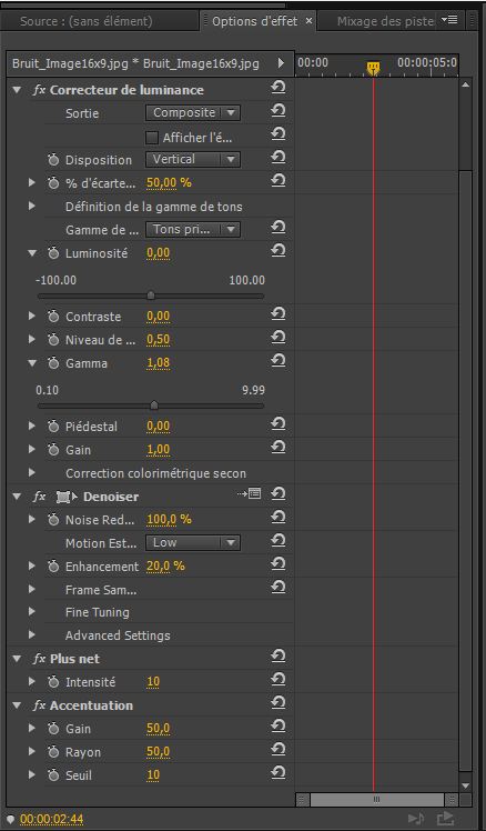

    Votre image n'est pas très sombre, mais surtout très bruitée.
    J'ai fait un petit test rapide en utilisant les effets suivants:
    - Magic Bullet Denoiser de Red Giant
    - Correcteur de luminance
    - Plus Net
    - Accentuation
    (les 2 derniers pour rattraper le flou réalisé par le lissage de Denoiser)
    Voir les paramètres utilisées ainsi que l'image originale et finale., sur les images jointes.
    Attention : Denoiser est un effet très lourd, et demande un rendu pour être visualisé.
    PS : Denoiser est un plugin payant,
    Red Giant - Products - Denoiser II
    mais il y en a d'autres qui font la même chose., par exemple
    DE:Noise de RE:VisionFX
    RE:Vision Effects, Inc. : Products: DE:Noise
    Noise Reducer de NewBlueFX
    Products | NewBlueFX

    Le résultat obtenu par Magic Bullet Denoiser est intéressant,
    je n'ai pas cet outil, quels règlages aprrochants serait-il possible
    de mettre en oeuvre sous Première CS5 ?
    Merci.
  10. ogt
    17,700
    23,510
    +713 / 1,396 / -42
    Il n'y a pas en standard , dans Premiere, d'effet pour supprimer le bruit vidéo, on est donc obligé de passer par un plugin, mais en général payant.
    Je ne sais pas s'il en existe de gratuits, faire une recherche sur Google avec "denoiser"
