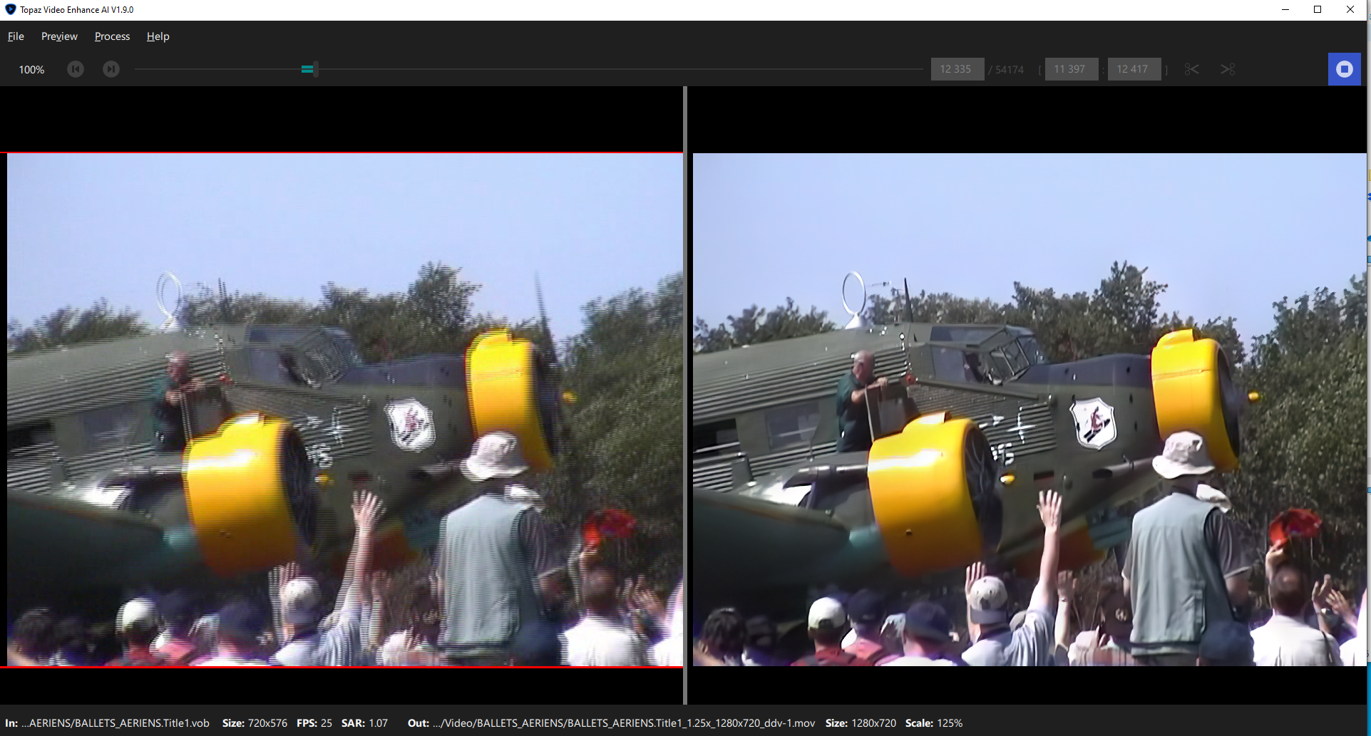

    Tout le monde le sait, l'Intelligence Artificielle est partout et va révolutionner (pour le meilleur et pour le pire) le monde à venir et la vidéo n'y échappe pas (pour le meilleur).
    Je vous propose aujourd'hui un bref essai de Topaz Video Enhance AI ( Video Enhance AI – Topaz Labs ) dont la promesse est d'améliorer la résolution et le détail de nos anciennes vidéos.
    Pour cela, Topaz Video Enhance AI (on va dire Topaz VE) s'appuie sur des techniques d'intelligence artificielle, dont pas grand monde ne comprend le fonctionnement, mais qui sont extrêmement efficaces.
    L'inconvénient est que la puissance de calcul nécessaire est importante, et même si la solution tourne sur la CPU, une carte graphique de toute dernière génération (NVIDIA équipée au minimum de CUDA cores, voire de TENSOR cores) est indispensable, le traitement restant malgré tout assez long.
    A titre d'exemple, sur mon système (PC moyenne gamme récent - AMD Ryzen 1700 - 16Go de mémoire - Carte graphique NVIDIA GTX 1650 - sous Windows 10) le traitement d'une image oscille entre 1/2 à 2 secondes en mode GPU (carte graphique) à 5 à 10 secondes en mode CPU, globalement 10 fois plus lent en mode CPU que GPU.
    Beaucoup de cas d'utilisation sont possibles, notamment transformer des vidéos SD en HD, enlever le bruits et les artéfacts de vidéo VHS, je vous donne ici deux exemples
    Le premier exemple, un fichier issu d'un DVD filmé en PAL DV. L'exemple consiste à désentrelacer la vidéo et à l'upscaler en 4K. La 4K ne semble pas apporter beaucoup par rapport à du HD, j'ai réduit la résolution à de la HD (la moitié) que j'ai stabilisée avec Virtualdub/Deshaker. Le résultat est là.

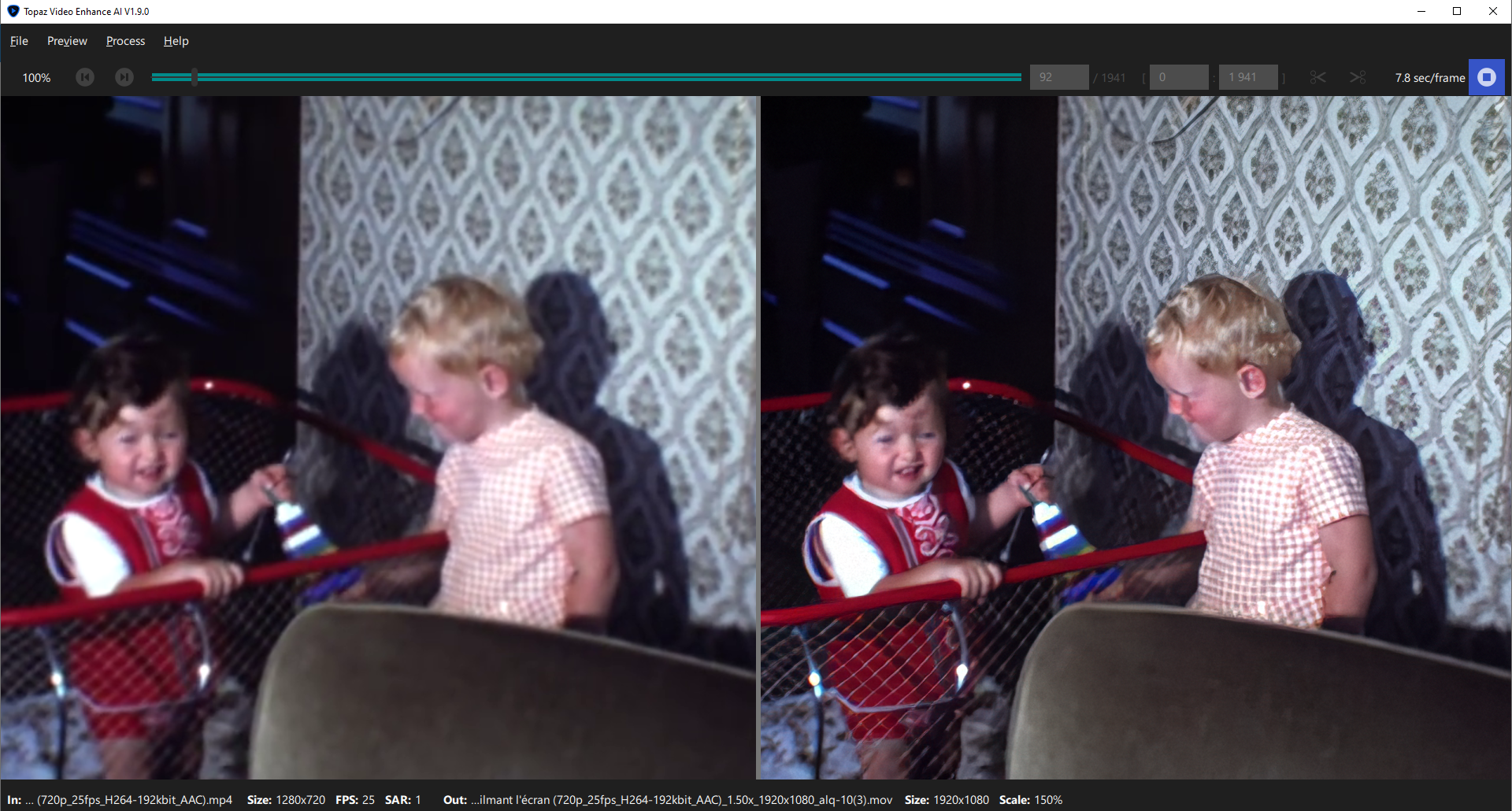

    Le second exemple est issu d'une video Youtube d'un film argentique posté ici: scanner de pellicule pour films 8 mm et super 8 | Page 4 | Film argentique : projection et numerisation dont l'objectif a été d'augmenter la résolution. On peut voir le niveau de détail du papier peint que l'IA a recréé, c'est bluffant !

    Je n'ai pas posté d'exemple VHS, d'une façon générale, l'image est désentrelacée et le bruit est supprimé, par contre, pas de miracle sur la netteté, l'image grossière VHS ne se transforme pas (pas encore en tout cas) en HD.
    Pour voir les fichiers résultats, c'est ici avec: Démo Topaz VE AI - pCloud
    1 la version d'origine du fichier
    2 le fichier upscalé par Topaz Video Enhance AI
    3 une version stabilisée avec Virtualdub/Deshaker pour avoir le plus beau résultat possible.​
    Il faut bien sûr télécharger les fichiers et les regarder en local pour éviter le recodage de la plate-forme cloud si on veut voir quelque chose.
    En résumé, les résultats sont là, même si j'ai un petit bémol sur la fonction de désentrelacement qui amène des scintillements (flickering) assez visibles sur les travellings. Dommage, l'idée est peut-être de désentrelacer avant.
    Pour conclure, les résultats sont impressionnants, on n'est qu'au début de ces techniques d'Intelligence Artificielle appliquée à la vidéo, nulle doute que les progrès vont être immenses dans les années à venir.
