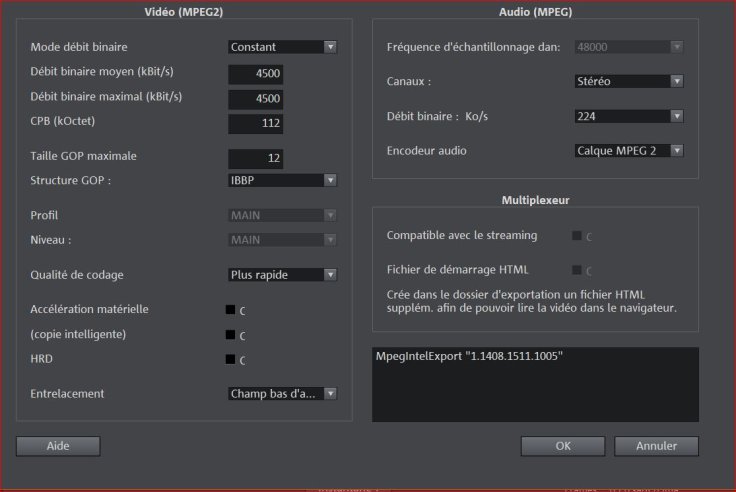

    Bonjour à tous.
    Je me suis lancé dans numérisation d'anciennes cassettes HI.8 certaines de 1990. Le résultat est "satisfaisant" compte tenu de leur ancienneté. Je les numérise en 720X576 MPEG2, au moyen de Magix Vidéo Studio. Je compte les retravailler , toujours avec Magix pour éliminer certaines parties . Je voudrais pouvoir les regarder sur ma télé au moyen d'une clé USB. Ma question : peut-on apporter une amélioration à ces images car, dans Magix, je découvre cette "page" mais je n'y comprends rien .. Pouvez vous m'aider en m'indiquant les réglages de cette page qui pourraient améliorer mes vidéos ? Merci.

    Ce n'est pas à ce niveau du process de capture qu'il faut agir pour avoir un niveau de bonne qualité, c'est trop tard, mais au niveau de la méthode utilisée pour capturer des video HI8 ...
    Quelle méthode avez vous utilisée ?

    Bonjour et merci pour vos réponses. @xhonnor.Je me suis servi d'u camescope HI8, le Sony, CCD-TRC 59e ( que j'ai acheté d'occasion et nettoyé les têtes de lecture) et d'une interface de numérisation avec prises RCA vers USB. Je capture avec Magix Video de Luxe en MPEG2 . Les captures pèsent environ 2.GO pour une bobine de 60 minutes. ce qui me parait considérable ! Mon but : les mettre sur clé USB ( ou dd externe ) pour les lire sur ma télé ( via ma box). Je peux changer de méthode car je viens de commencer. Mais pouvez vous m'en dire un peu plus ?? J'ai aussi, pour plus tard, un stock de cassettes mini DV. là aussi j'aimerai connaitre une bonne méthode. @giroudf. VirtualDub ?? Je peux le télécharger en version "fr"et voir s'il n'est pas trop compliqué !!

    " 2.GO pour une bobine de 60 minutes. ce qui me parait considérable ! " . Heu non , 2 Go pour une heure de video , ce n'est pas considérable du tout . Une heure au format DV , c'est, par ex , 12 Go
