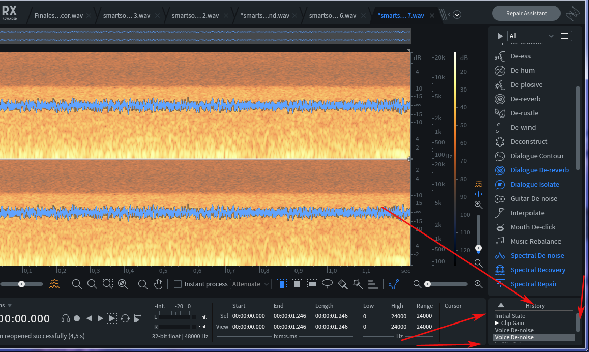

    ;) Emmanuel L'historique est là en bas à droite
    si tu clics sur l'un tu reviens à " l'époque " de ce réglage
    Avec Undo/Redo c'est, comme partout, arrière /avant
    Bertrand :jap:

    Merci Bertrand mais j'ai du pas bien m'exprimer....
    Quand tu interviens sur des options d'effet sur un logiciel tu as accès à l'effet que tu as posé (ok ) mais tu peux voir aussi exactement tous les paramètres que tu as choisi dans cet effet si tu reviens dessus (comme sur PP ou autres......) , là ça ne semble pas exister ...
    Autre chose on pourrait simplement supprimer une étape n'importe où dans la liste...là non plus pas possible, il faut reculer dans l'ordre de la liste et redémarrer alors à partir de là
    Une dernière chose le volume ne peut pas être augmenté ...c'est peut être normal on le fait avec Windows

    Mais si absolument..."si" tu laisses ouvertes les petites fenêtres des effets,
    Tu t’apercevras "tout ébahi" que ces dernières "reviennent" au réglage de l’instant choisi
    "topissime" non ? :good:

    Non ..:non:
    Déjà les fenêtres tu changes, tu reviens dessus ouvres , fermes etc en usage courant tu ne les gardes pas ouvertes toutes :-)
    Apres c'est uniquement la dernière intervention qui est mémorisée donc pas utilisable en fait sauf pour la dernière instance .. bref très limité sur ce plan si je comprends bien.. c'est un peu ch...t

    Bien sur que non :
    Regarde en // comment faire un RX document et d'un autre côté comment faire un module Chain de l'autre.
    RX document pour mémoriser toutes les étapes de WF. Module Chain pour refaire toutes les étapes à la demande en chaine. Attention : tout n'est pas incorporable dans un module Chain. Il faut interpréter.
