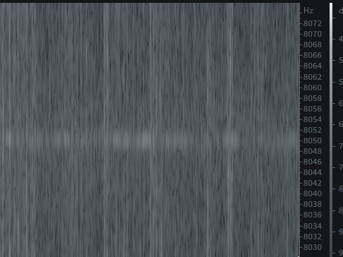

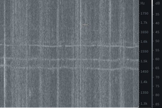

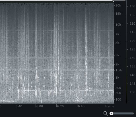

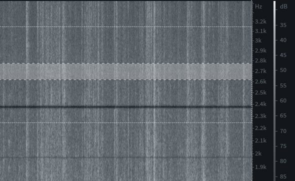

    Quelques explications pour retirer la soufflerie qui je le reconnais est assez remarquable dans le sens qu'elle produit des fréquences avec une bonne stabilité. Pour trouver les fréquences j'ai préféré basculer en nuance de gris pour l'analyse spectrale (c'est au choix : voir les réglages : clic droit sur l'écran, view spectrogram settings).
    Analyse globale : présence de lignes horizontales à certaines fréquences
    Ensuite zoom sur chacune des lignes horizontales (pointer la souris sur la barre des fréquences à droite en face d'une ligne et jouer avec la roulette), exemple à 8050 kHz :

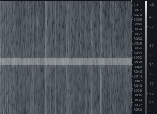

    Sélectionner l'outil de sélection horizontal et entourer la ligne (fréquence) en évitant de trop déborder :
    Quand il s'agit d'une fréquence bien stable et très précise , perso, je ne m’embête pas : Shift+S pour faire un silence.
    Autres fréquence à éliminer :
    J'ai d'abord supprimer la fréquence 2.4 kHz et maintenant je pointe une zone autour de 2.7 kHz. Celle-là est moins nette, j'utilise l'outil sélection puis Spectral repair. On remarque 2 petites lignes en pointillé : l'une en face de 3.15 kHz, l'autre en face de 2.25 kHz. C'est ce à quoi correspond le paramètre Surround (défaut 100%) dans l'outil.
    Comme j'ai dans un premier temps nettoyé à 2.4 kHz je peux utiliser cet outil sans risquer de polluer avec les fréquences nuisibles. L'intérêt de l'ordre dans les interventions.

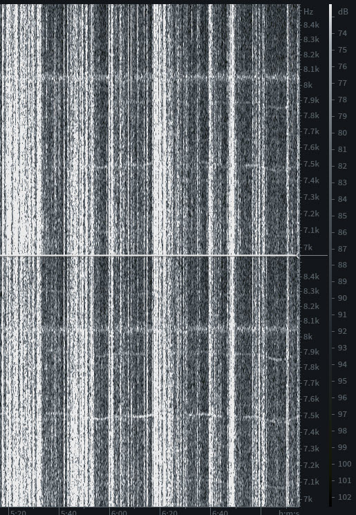

    Autre cas intéressant :
    Et ensuite on peut jouer sur l'échelle des DB (à droite, ici de 74 à 102) )pour augmenter le contraste afin de mieux retrouver les fréquences :
    Etc... jusqu'à retirer les fréquences (lignes) horizontales dès l'instant où elles se démarquent nettement de ce qui est autour. A chaque suppression, une nouvelle écoute. Si amélioration, on poursuit sinon retour en arrière.

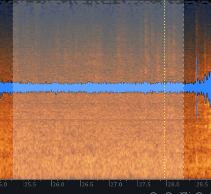

    Une fois terminer, J'ai sélectionné un cour extrait d'un son qui me semblait être le bruit de fond :
    J'ai ouvert le spectral denoise, pris le preset 'Rumble Reduction' et appuyer sur LEARN, baisser la réduction à 7.0 et fait le rendu.
    Ensuite retirer l'ouverture de la porte qui couine. Reste la reverb (supprimer le peu de souffle qu'il pourrait subsister après), le décollage de l'avion et un peu plus loin un autre bruit de moteur et plus selon les goûts.
