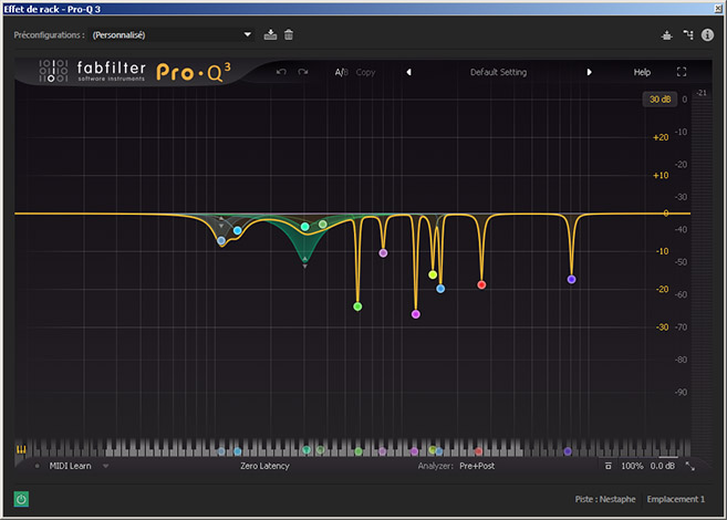

    1- Couper les harmoniques qui encombrent énormément l'ensemble et rendent le bazar sonore difficilement supportable. Pour cela, application d'une ou plusieurs EQ soustractives de "nettoyage" dédiées à cet effet uniquement. N'importe quelle EQ paramétrique correctement équipée fera l'affaire. En pratique, il suffit de serrer considérablement le facteur Q, de surbooster de beaucoup de dB une fréquence et de rechercher latéralement la note incriminable (à l'endroit clé cela va friser sévère), puis de baisser son niveau. Puis reproduire le procédé pour chaque harmonique "embarrassante".
    Vous remarquerez par l'écoute (plus bas) que l'effet est déjà saisissant, et c'est bien dans ce tapis-là que la réduction de bruit adaptative à tendance à se prendre les pieds, ce serait trop lui demander...​

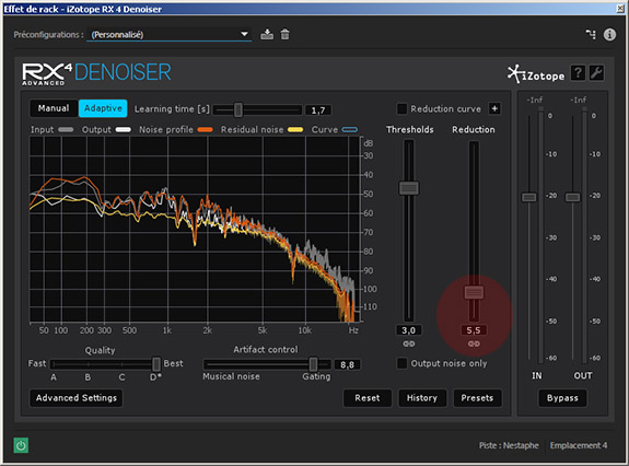

    2- Une réduction de bruit adaptative dosée raisonnablement (-6dB max) appliquée à postériori de l'EQ de nettoyage. Le sujet parle de Izotope RX, alors, utilisons celle de RX (chez moi en version 4 seulement, mais n'espérez surtout pas le jour et la nuit avec la version 9). Pour le coup, ici le mot clé est "parcimonie". Cela se passe déjà bien mieux.

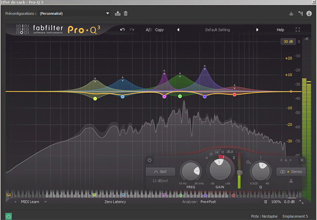

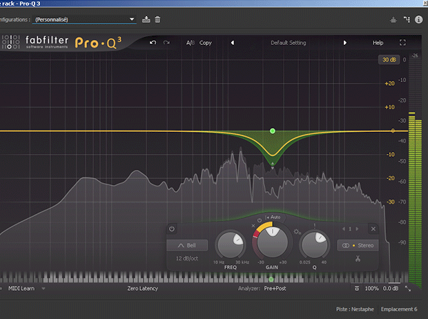

    C'est là qu'on va ruser ! Une EQ dynamique pour donner du corps et de la vélocité aux impacts raquettes : Non seulement elles ont perdu en présence lors des précédents traitements mais il convient encore de les porter plus haut que le point de départ pour faire oublier la soufflerie. Attention, c'est typiquement le truc qu'il faut absolument faire en regardant l'image pour que cela reste cohérent : c'est comme pour le bruitage, la seule chose qui compte, c'est qu'on y croit entièrement.
    Une EQ dynamique est une EQ qui se déclenche selon le seuil défini et qui agit dans l'amplitude réglée (perso j'utilise la Pro-Q3 de chez FabFilter, très simple d'utilisation et redoutable d'efficacité). Idéal pour remuscler les "Pouocs" :-). Ne pas confondre avec un Noise Gate ou un Compresseur Multibande, d'ailleurs bien plus casse-gueules à régler...
    4- Voir ce qui déborde encore et agir avec de l'EQ, dynamique ou pas.

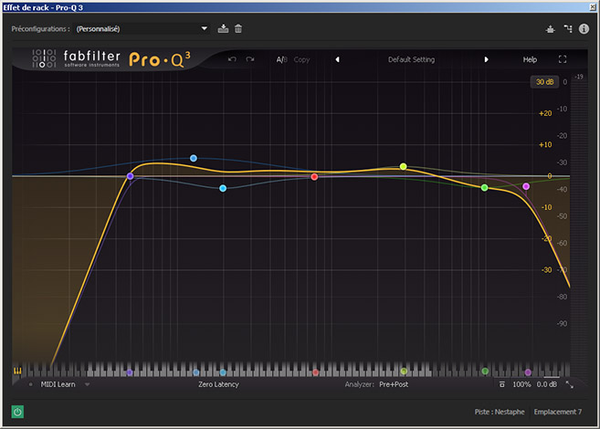

    5- Une EQ d'ensemble pour remodeler ce résultat et sans chercher à dépasser les limites. (Réalisable avec n'importe quelle EQ digne de ce nom.)
