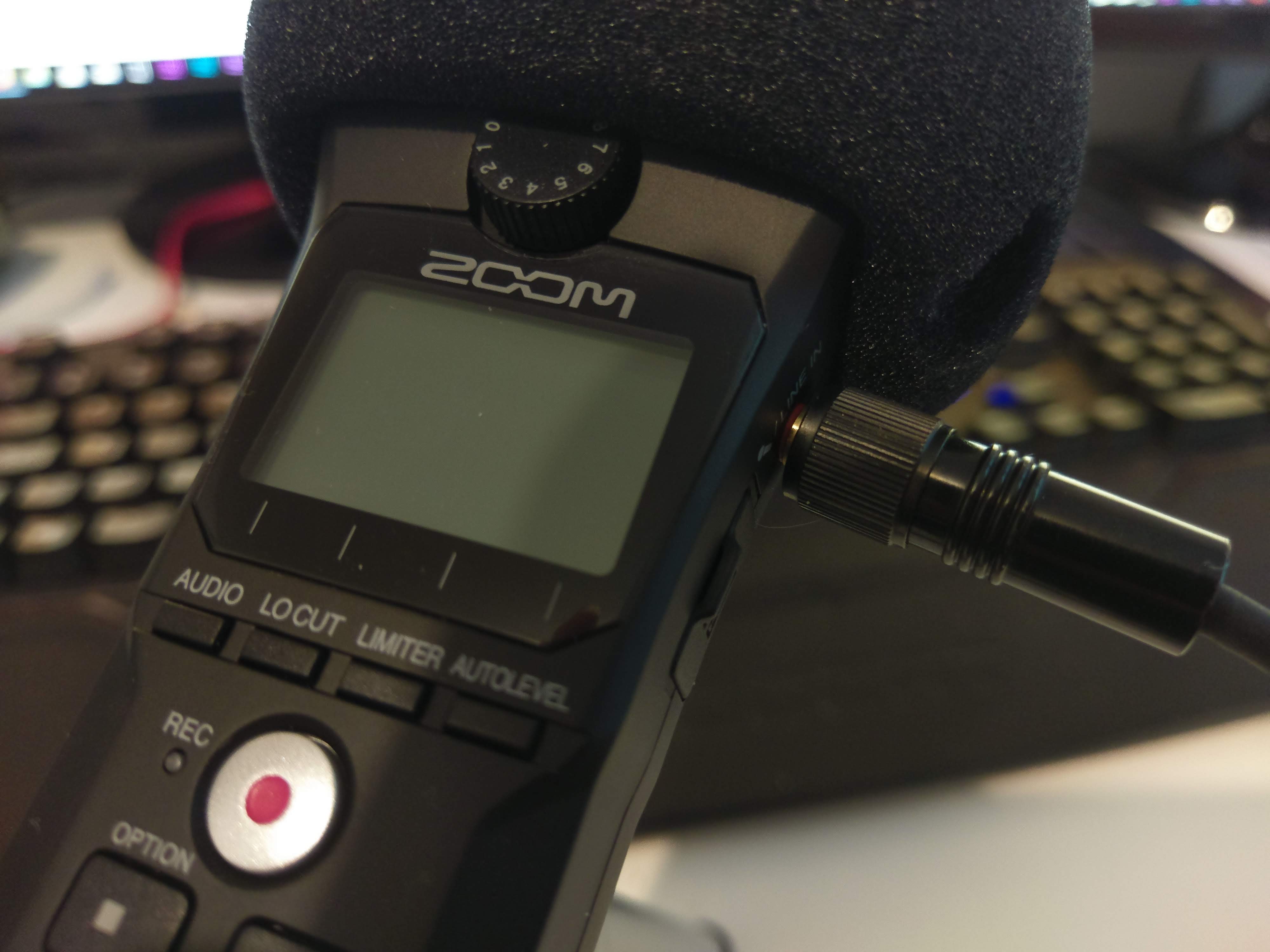

    Désolé de remonter ce vieux sujet (j'en créé un autre si vous voulez) .
    J’aimerai utiliser un TR50 avec un zoom H1n dans mon cas... Que faut-il pour faire ça ? pourrai-tu m'en dire un peu plus ? Ou sinon connais-tu un moyen d'alimenter à moindre coût cette capsule ? J'ai vu que le TR-79 existait mais ça fait cher pour une simple alim et je ne le trouve pas en France...
    Merci d'avance pour ta réponse !

    Le TR-50 filaire il est fourni avec son boîtier pile. Mais si vous n'avez que la tête (origine HF par exemple) ça doit être possible par le plug-in-power du Zoom H1, faut juste faire le câblage adéquat.

    Non j'ai juste la tête effectivement.. Le plug-in-power du Zoom H1n ? J'ai tapé ça sur Google je trouve rien d’intéressant.. En gros l'entrée jack peut alimenter jusqu'à 2.5v le micro c'est bien ça ? Mais apparemment ça ne suffit pas car quand je branche mon TR50 dessus avec le gain au max le son est extrêmement faible...

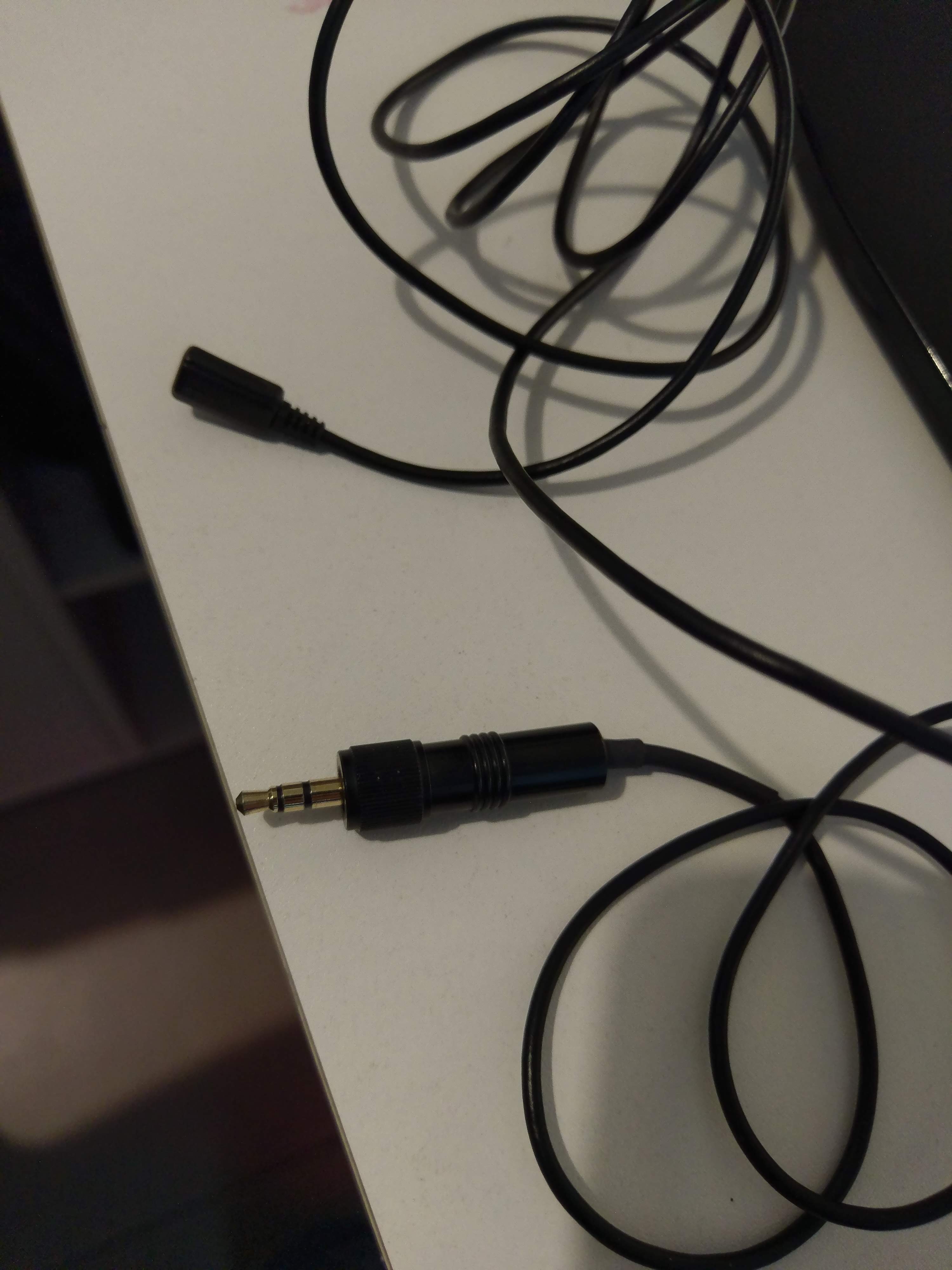

    Il est câblé comment actuellement votre Tram, sur mini-jack ? Il était monté sur quoi ? Un émetteur Sennheiser EW ou Sony UWP qui fournissent la bonne tension d'alimentation pour une tête cravate mais le câblage du mini-jack n'est pas identique ? La pile du TR50 filaire est une LR44 d' 1,5 V, un plug-in-power peut sortir jusqu'à 5 V. Faudrait voir du côté câblage du jack. Mais si vous ne voulez pas bidouiller, il existe des cravates chinois d'excellente qualité qui fonctionneront directement et sans problème sur le Zoom pour entre 20 et 35 €.

    Il est câblé comme sur les photos ci-jointes. Il était monté sur un sony UWP je crois !
    ça ne me dérange pas de bidouiller du moment que je suis bien renseigné, que je commande ce qu'il faut et qu'au final ça marche :D
    Pour les cravates chinois pourquoi pas.. Mais le TRAM a un excellent son je trouve et si je peux réussir à m'en servir pour pas trop cher ce serait super.
    ça marche merci pour le lien anglais ! Je vais regarder ça un peu plus en détail pour essayer de comprendre.. par contre je ne comprends pas le lien google ?
