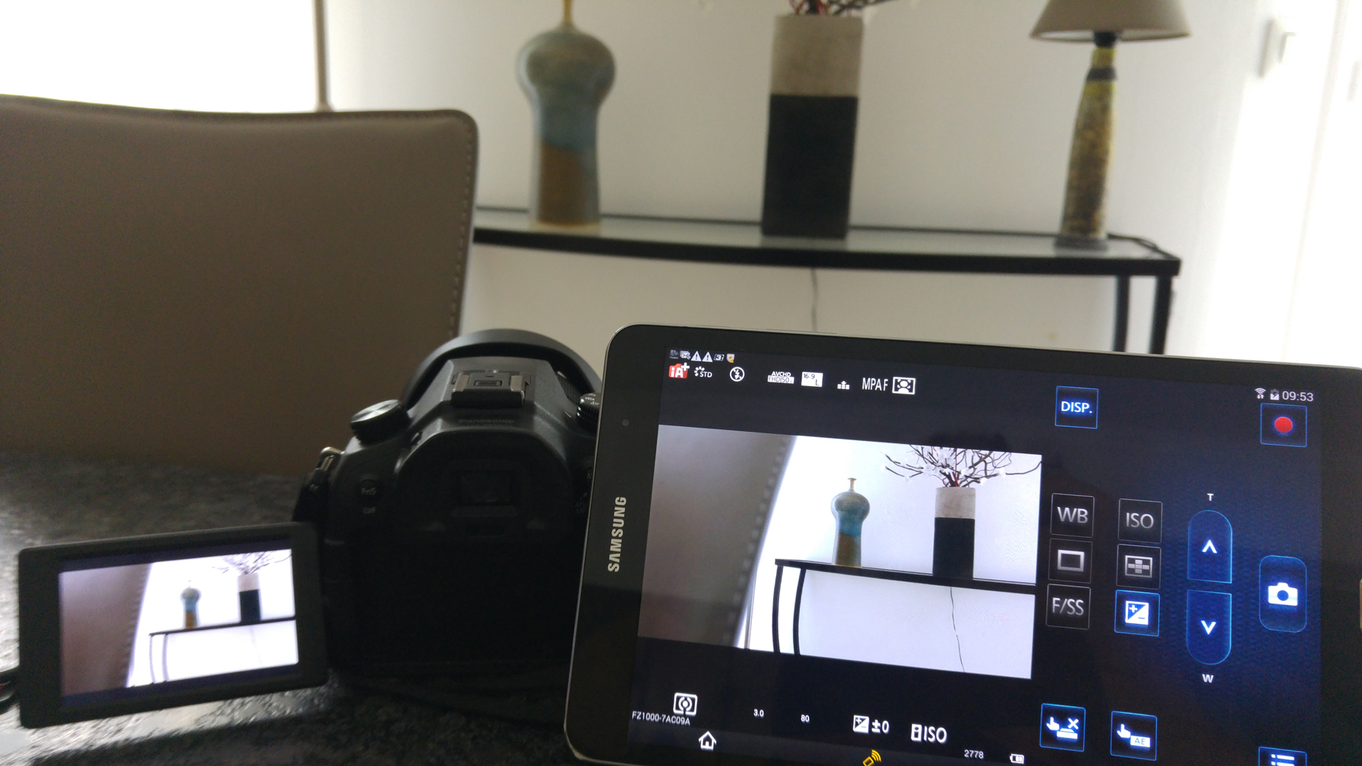

    Pour avoir un contrôle de l'appareil sur tablette , il suffit de télécharger l'application " Panasonic image app " et d'activer la liaison WiFi . Voici ce qu'on obtient comme affichage sur la tablette . Ne m'en demande pas plus , ce n'est pas moi qui ait effectué la manip . Petite déception , l'affichage de contrôle n'est pas très grand .

  10. visio3
    2 070
    14
    971
    +14 / 41 / -0
    Bonjour Jakovideo,
    Information très intéressante :bravo:
    En faisant des recherches (courtes) sur le sujet, j'avais déjà vu sur des sites US, des tablettes avec l'affichage "pleine écran" du FZ1000.
    Il doit donc y avoir un réglage ou une application spéciale qui donne ce résultat ......... à suivre
    Encore merci de l'info :good:
  11. jakovideo
    jakovideo Regretté Modérateur
    15 150
    230
    11 073
    +166 / 324 / -1
    Bjr , je vais me renseigner auprès de mon pote qui a fait l'essai ce matin . j'imagine , moi aussi , qu'il est possible de passer en plein écran avec cette appli .
