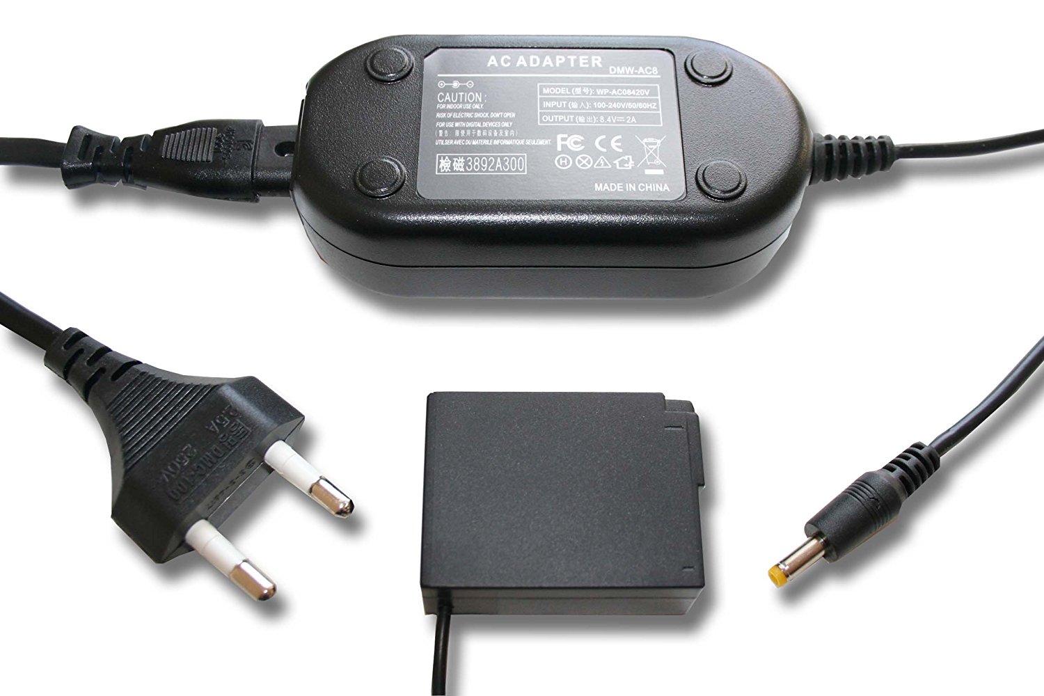

    Est-ce que quelqu'un à déjà tenté d'alimenter son Panasonic FZ1000 avec l'adaptateur (fausse batterie) DMW-DCC8

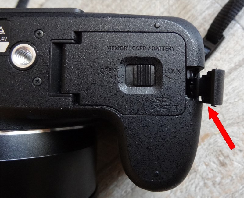

    Celui-ci est destiné à relier le boitier au secteur par la petite trappe sur le coté du FZ1000 :
    On trouve l'ensemble complet ICI par exemple

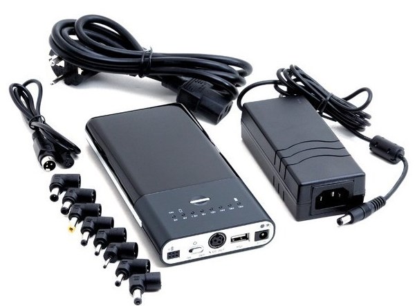

    Ce genre de batterie universelle permet d'adapter le voltage :
    5V/1.5A, 6V/1.5A, 7.5V1.5A, 9V/1.5A, 12V/2A, 14V/2A, 16V/3A, 19V/3A
    Et permet donc d'augmenter considérablement l'autonomie de son boitier "en pleine nature" :love:

    C'est grâce à Nemodus que j'ai appris pour la petite trappe et la possibilité de relier le boitier au secteur.

    La batterie que je voudrais utiliser à ces caractéristiques :
    Batterie MP3450
    Technologie: Lithium-Polymère
    Puissance nominale: 50 W
    Energie: 50 Wh
    Intensité max.: 3,5A
    Sortie Voltage Variable: 5V/1.5A, 6V/1.5A, 7.5V1.5A, 9V/1.5A, 12V/2A, 14V/2A,
    16V/3A, 19V/3A
    Sortie USB femelle: 5V/1A
    Entrée alimentation : 12-20V
    Poids: 450g
    Dimensions : 8,3 x 17,3 x 2,3 cm
    Température stockage : -20°C / +43°C
    Température charge : 0°C / +45°C
    Température décharge :-20°C / +60°C
    Capacités max. (Ah / V) : 10Ah / 5V - 8,3Ah / 6V - 6,6Ah / 7,5V - 5,5Ah / 9V - 4,1Ah
    / 12V - 3,5Ah / 14V - 3,1Ah / 16V - 2,6Ah / 19V

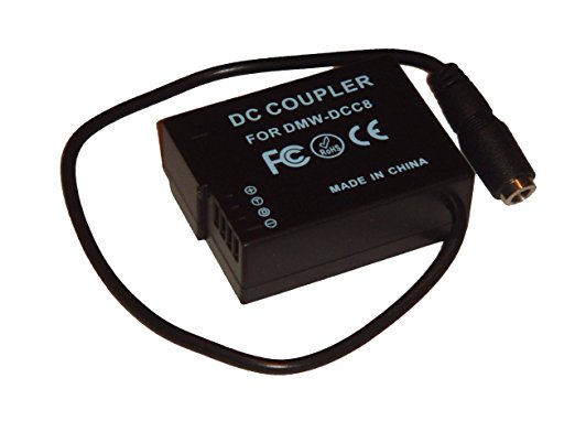

    Sur ama.... il y a pas mal de modèle de DMW-DCC8 (La fausse batterie :D), Si je comprends bien, son job n'est que de relier les contacteurs du FZ1000 et de sortir un cordon pour l'alimentation (à relier sur un transformateur pour le secteur) ou de l'alimenter par une autre batterie ?

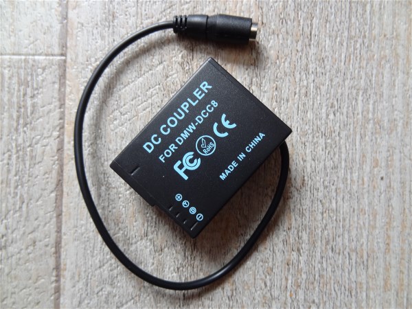

    J'ai finalement reçu le DC coupleur (commandé ICI) :

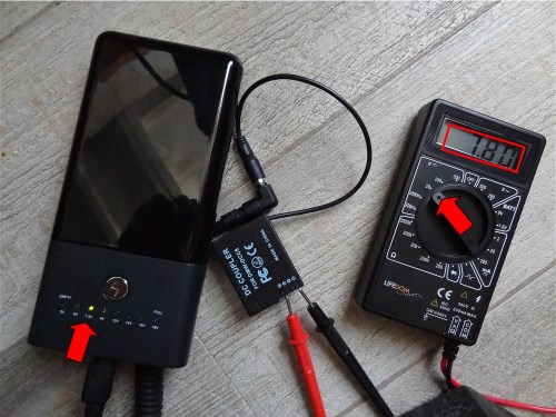

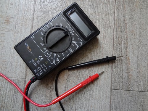

    Comme j'ai récupérer cet étrange outils :unsure: :
    J'aimerais bien savoir comment l'utiliser pour vérifier la polarité et si ma batterie à une alimentation bien régulée.
    Pour ne pas finir la journée aussi bête que je ne l'ai commencé o_O
    #8 visio3, 2 Mai 2016
  9. visio3
    2 070
    14
    971
    +14 / 41 / -0
    En réglant la batterie sur 7.5 V et en testant directement sur le coupleur, J'obtiens 7.79 / 7.80

    Malheureusement :

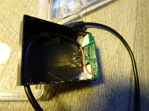

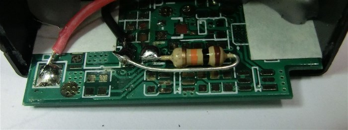

    Il n'y a pas de thermistance dans le coupleur :cry2: (Voir l'article de Jc83 ICI)
    #10 visio3, 2 Mai 2016
  11. visio3
    2 070
    14
    971
    +14 / 41 / -0
    J'ai eu un mal fou à l'ouvrir (impossible de le refermer sans un scotch)
    La plaque où faire la soudure est minuscule :unsure:
    La conversation originale ICI

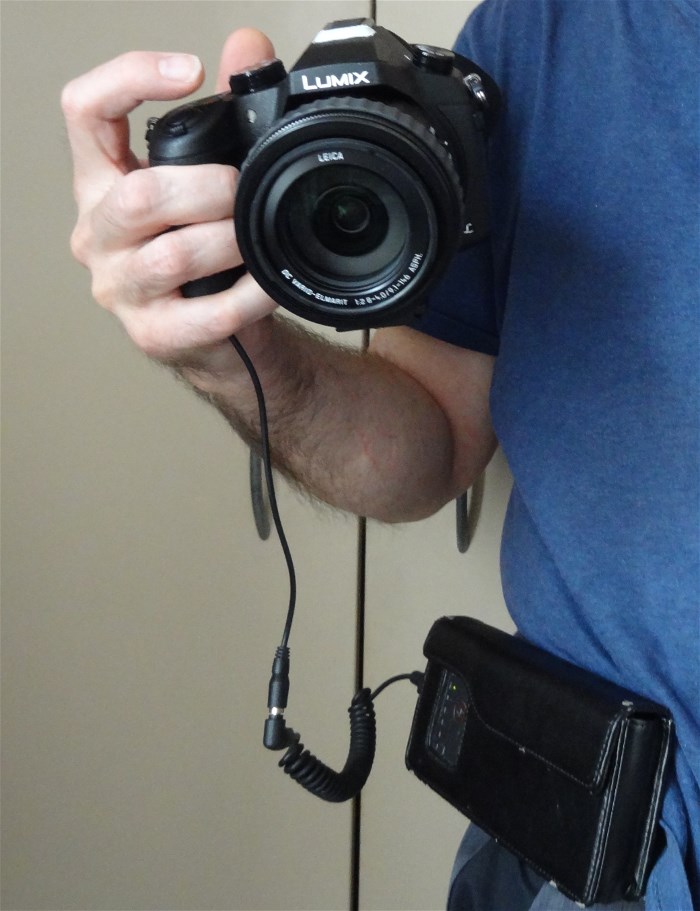

    Bonjour à tous :hello:
    J'avais donc commander mon DC coupleur ICI

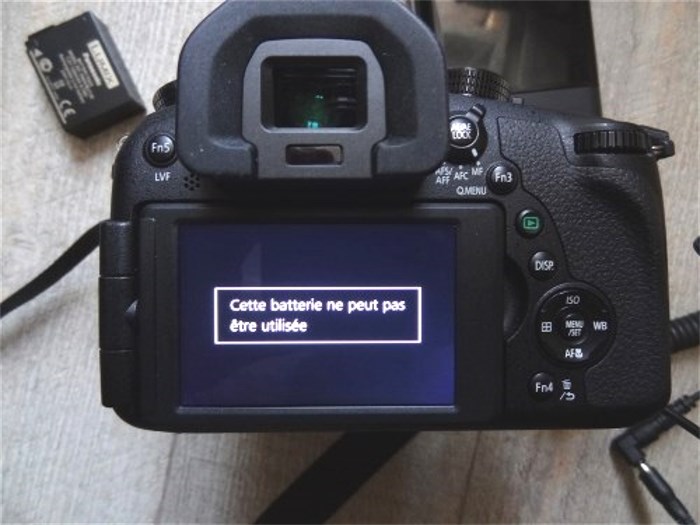

    Mais lorsque j'ai voulu le brancher sur ma batterie externe en 7.5v, j'obtenais cela :
    Grâce à JC83 :bravo: "grand soudeur de son état" :good::good::good:
    Le DC coupleur à reçu la petite partie qu'il lui manquait :-)

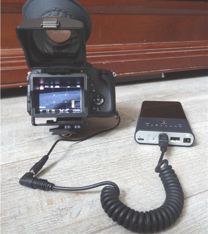

    J'obtiens maintenant cela :

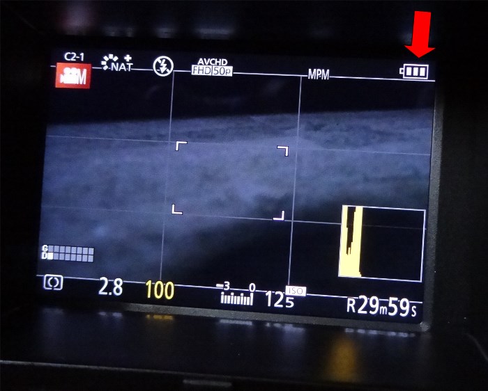

    J'ai même la jauge de la batterie qui s'affiche (A vérifier à l'usage si elle est précise ????) :

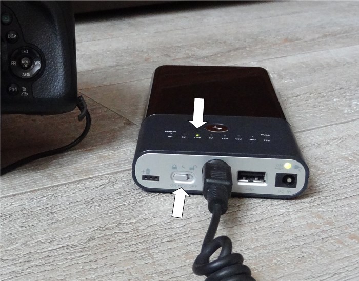

    Ma batterie permet de sélectionner le 7.5v et de le verrouiller :
    Je peux donc mettre la batterie à la ceinture et ........ oublier un temps ....... d'en changer :D
    Il me reste maintenant à tester ma nouvelle autonomie ............ à suivre
    J'ai fait les tests d'autonomie avec ma batterie MP3450 :
    Je remplie presque 5 cartes SD 64 GB :
    c'est à dire 422 minutes d'enregistrement en vidéo 4K UHD (283 Go)
    Donc 7 H d'autonomie.
