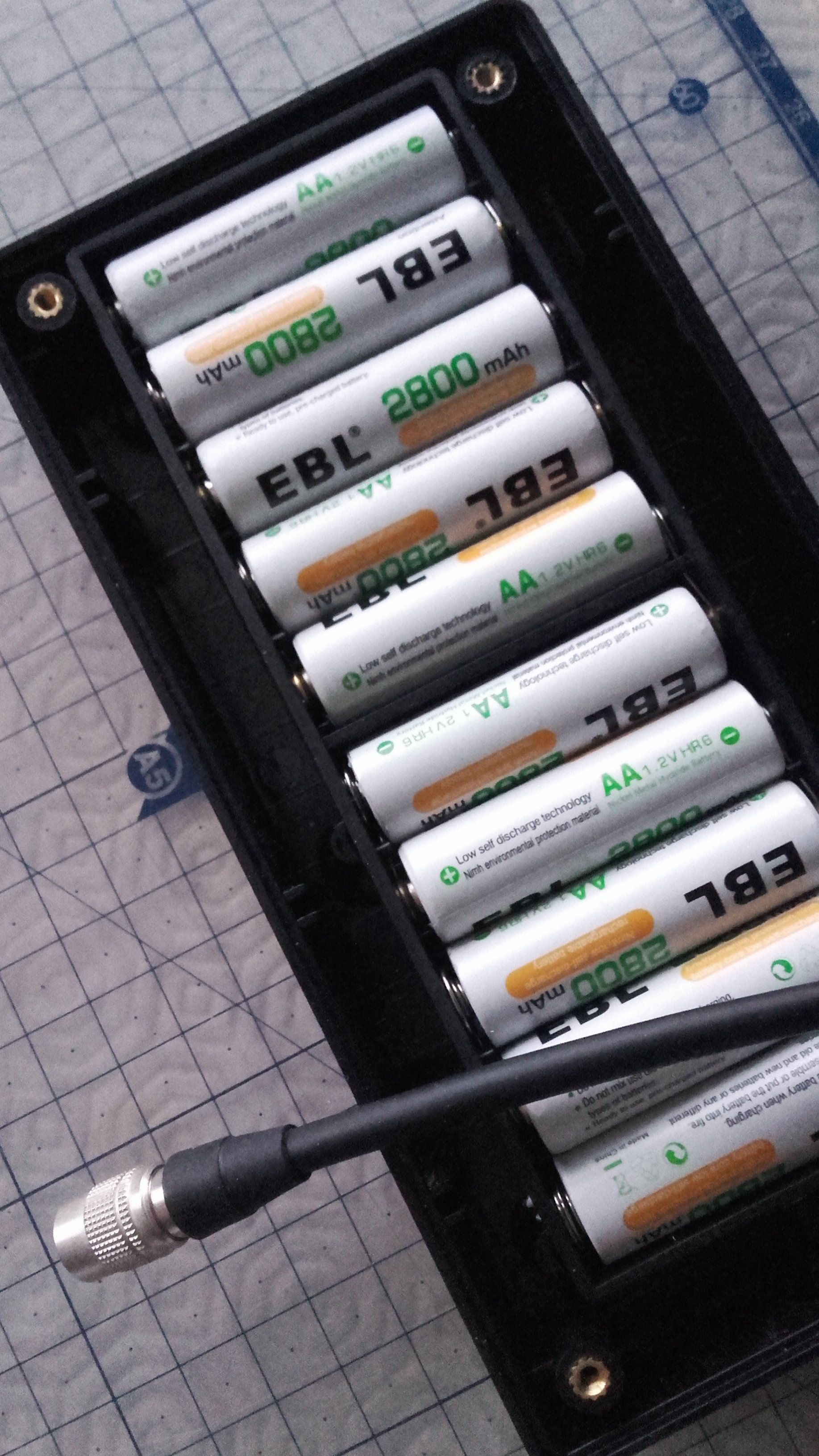

    Le Zoom F8 avec ces 8 pistes est très gourmand en énergie. Il intègre un boitier piles ou accus pour 8 R6,
    Il a aussi la possibilité d'être alimenté sur le secteur et d'avoir également une alim 12V sur une Hirose HR 10 4pins.
    J'ai conçu un boitier avec 10 accus R6 en 2800 mA/h avec ce connecteur. On trouve sur le net des câbles HR 10 4 mâle/mâle tout fait qu'il suffit de couper en deux (j'ai fait 2 boitiers). Attention le câblage est fait sur les 4 fils et les couleurs sont inversées par rapport à la norme, ainsi le bleu c'est le + et le rouge le -.
    Bien tester avant.
    Le bac à pile est collé à la cyanolite sur les plots du boitier.
    Le boitier a un couvercle à vis, il suffit d'un gros élastique pour refermer la boite.
    Avec les accus correctement chargés, le F8 avec 4 entrées en 48VPH et les 4 autres sans alim, monitoring et connexions "sub" et "main out" activés, on a :
    13 V mesuré avec l'appareil, au bout de 4 heures on est à 11,2V
    Après une nuit au repos, la tension remonte à 11,6V au bout de 1h1/2 le seuil descend à 9V, ce qui est le seuil d'arrêt de la machine.
    On peut donc espérer 5h en continu, sachant qu'ensuite en débranchant la prise Hirose on a l'alimentation interne qui va donner entre 2h30/3h00 d'autonomie.
    Pour la charge des accus j'utilise des chargeurs BC700 de Technoline, plusieurs régime de charge avec test, rafraichissement des accus anciens. Ne se font qu'en 4 postes de charge.

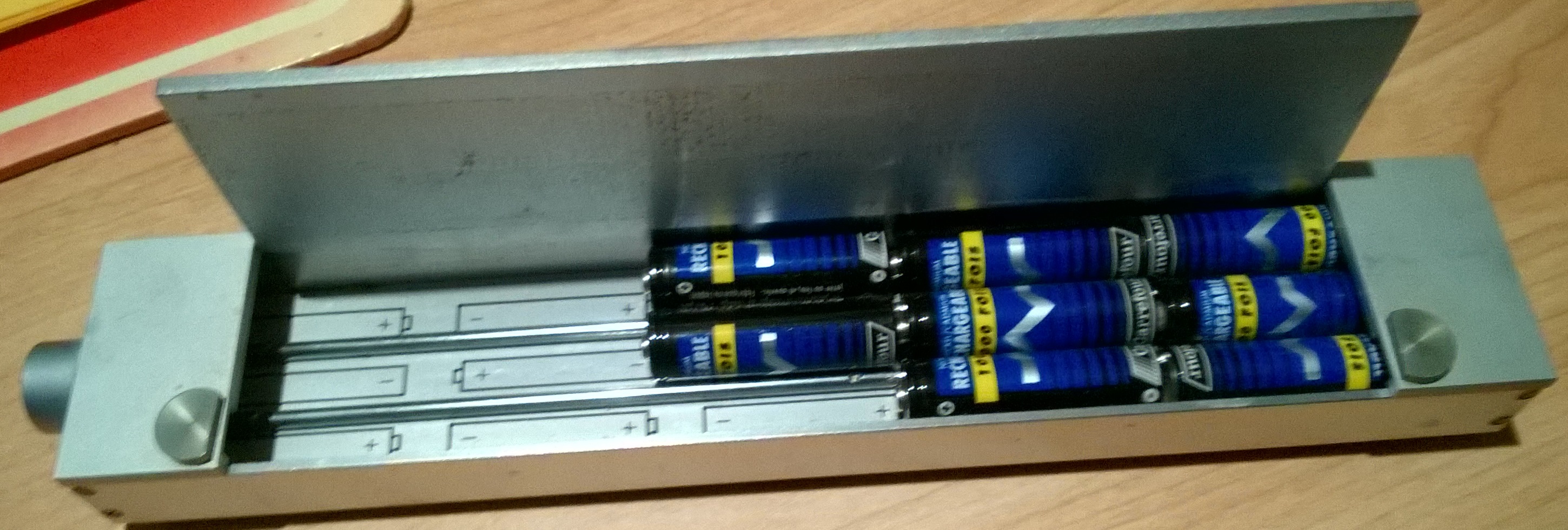

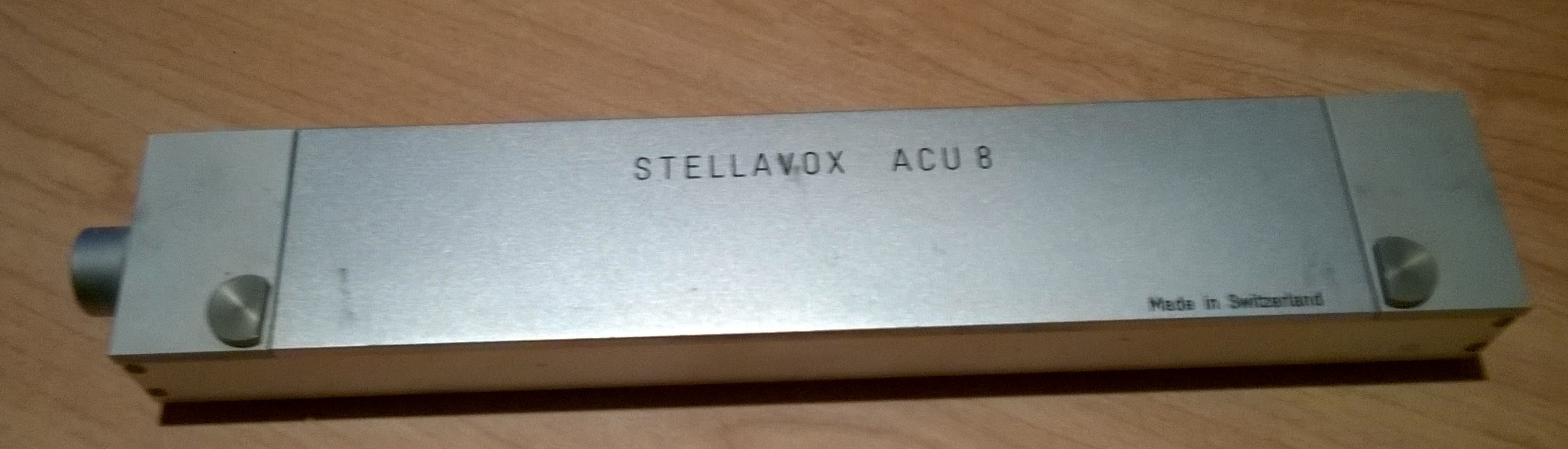

    Et pourquoi, ne pas charger les 10 accus avec un chargeur 12V, comme chez Stellavox ?
    Là, c'est pas 10 mais 15 accus pour le SP8 et l'AMI 48

    Fallait bien ça pour le Stellavox, l'horreur le SP7 sur ce plan là ...

    Et quelle autonomie pour ces machines? J'ai un Nagra 4.2 et c'est des R20. Bonjour le poids. Là c'est plus léger 496 gr avec les 10 R6

    J'ai pas beaucoup utilisé le SP8 en tournage film, beaucoup plus comme mixette pour la vidéo plus sons seuls, et une journée sans aucun problème.
    Avec le 4.2 pas de souci non plus sur une journée de tournage, plus écoute le soir.

    Exact pour le 4.2, j'avais des accus. Marchait parfaitement. Mais maintenant je préfère le Zoom F8 performant et très léger.
