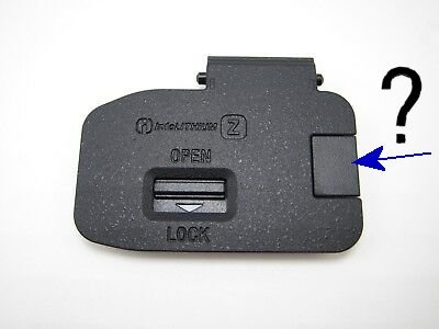

    Bon... oui merci de ta réponse giroudf, je connaissais ces accus "filaire". le problème c'est que la trappe du a7 s III n'a pas d'encoche pour laisser passer le cable. En soit ce n'est pas un drame puisqu'il existe un levier escamotable anti extraction, seulement c'est ennuyeux car ça empêcherait les fixations d'accessoires en dessous du boitier , voir l'humidité, la poussière de pénétrer...

    tu fais une petite encoche dans le couverle et quand tu n'utuluse pas la betterie avec fil tu mets un petit capuchon.
    ca doit meme exister un couvercle de rechange deja modifie.
    il y a peut-etre meme ca sur l'original

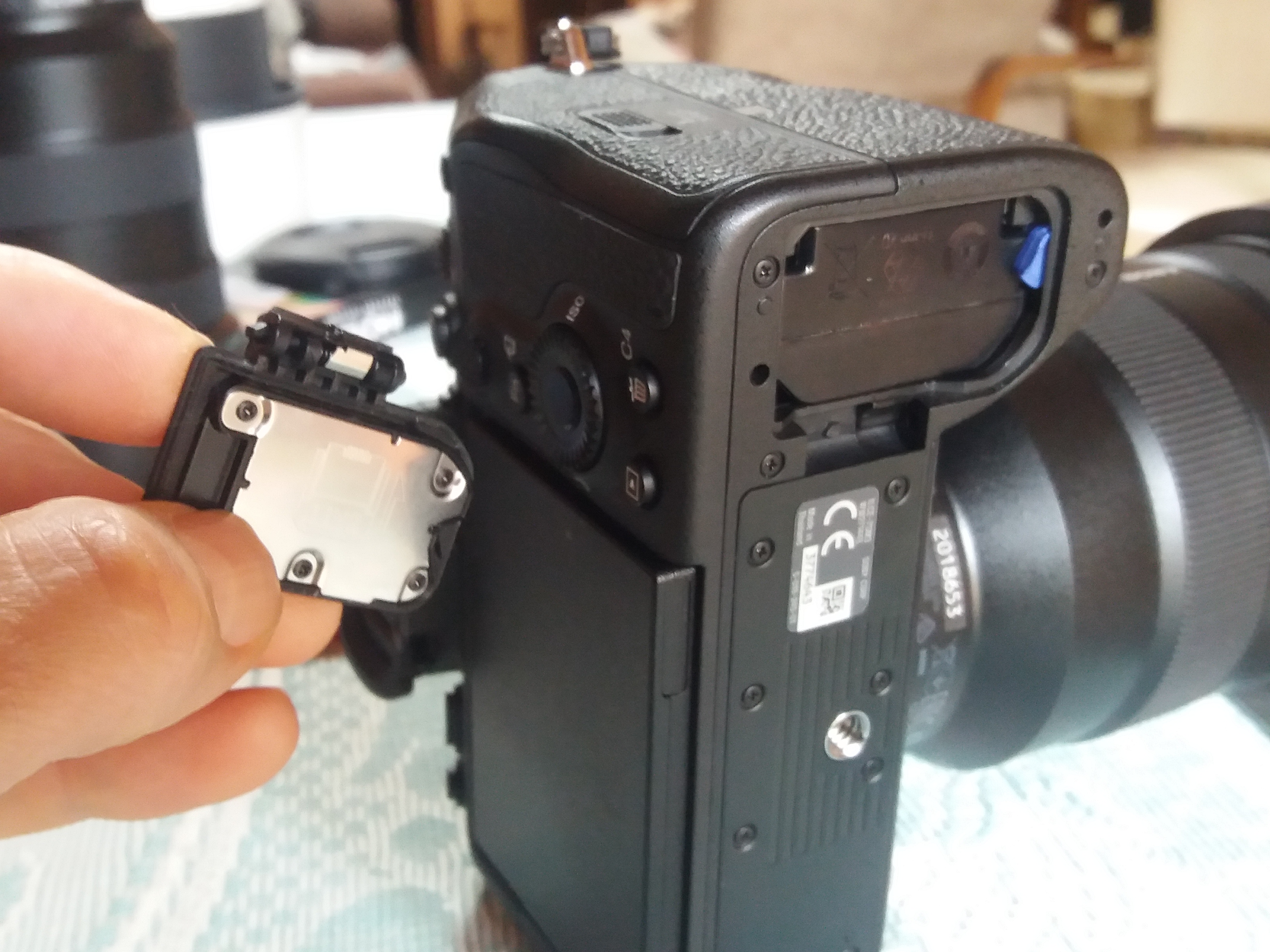

    Plutôt que de découper le couvercle, Sony a prévu une méthode pour retirer le couvercle (extrait du guide ILCE-7SM3α7SIII)
    Kit adaptateur multibatteries
    Vous pouvez utiliser le kit adaptateur multibatteries (vendu séparément) avec cet appareil pour photographier pendant de longues périodes. Lorsque vous utilisez le kit adaptateur multibatteries, retirez le couvercle du compartiment de la batterie de l’appareil.
    Pour en savoir plus, consultez également le mode d’emploi fourni avec le kit adaptateur multibatteries.
    Pour enlever le couvercle du compartiment de la batterie
    Tirez le levier de déverrouillage du couvercle du compartiment de la batterie (A) dans le sens de la flèche, puis retirez le couvercle du compartiment de la batterie.
    Pour installer le couvercle du compartiment de la batterie
    Insérez l’axe sur un côté du couvercle du compartiment de la batterie dans l’emplacement de fixation, puis enfoncez le couvercle du compartiment de la batterie en fixant l’axe sur le côté opposé.
    Note
    • Ne faites pas glisser le levier de verrouillage de la batterie de l’appareil alors que la plaque d’insertion du kit adaptateur multibatteries est insérée dans l’appareil. Le cas échéant, vous éjecterez la plaque d’insertion de l’appareil photo.

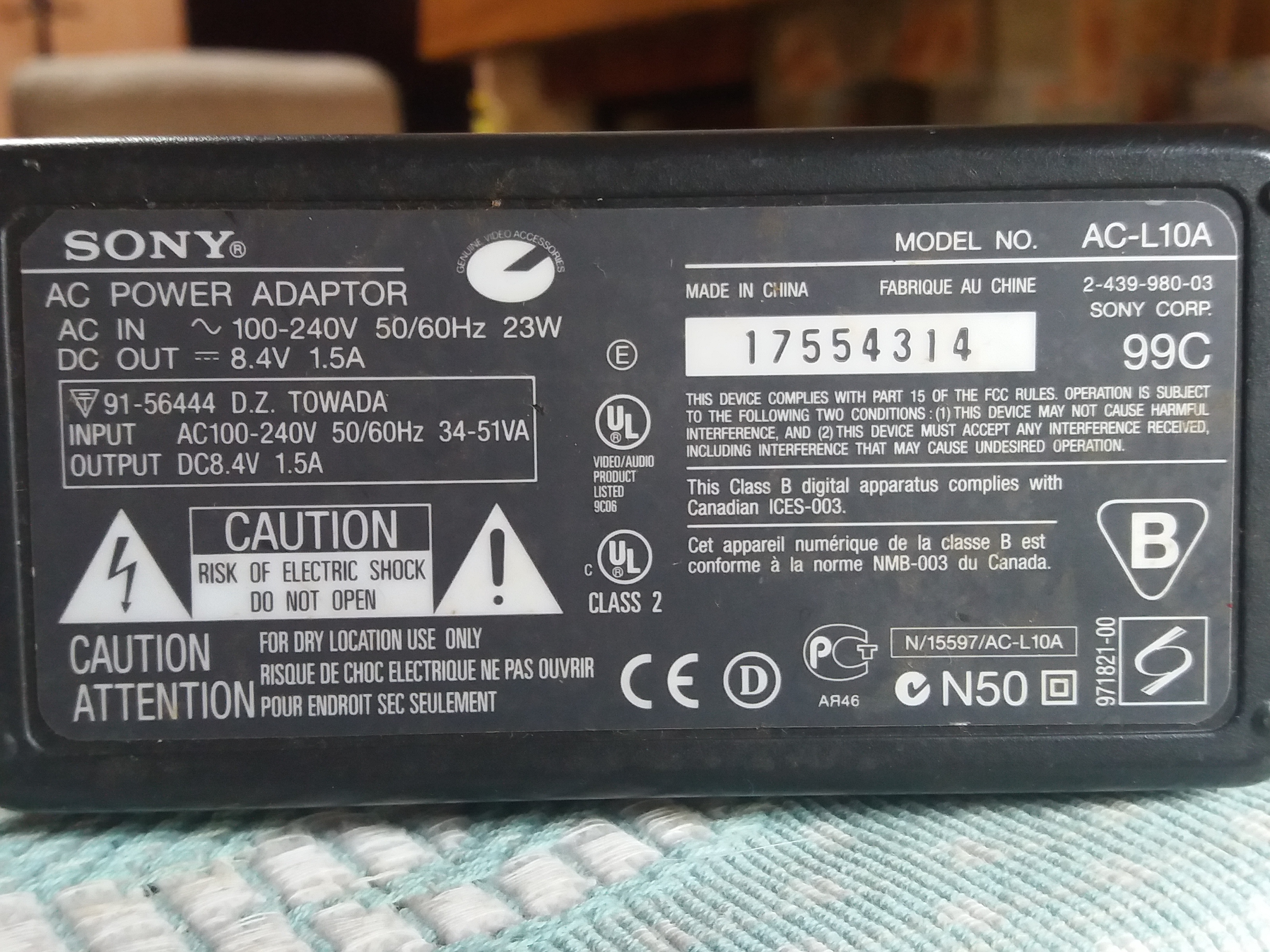

    Je regarde mon alim secteur du TRV 900 et déjà elle n'est qu'a 8,4V et de plus n'est pas estampillée "PD" (année 2000, ceci expliquant peut être cela)
    20210302_122837.jpg c'est mort donc!

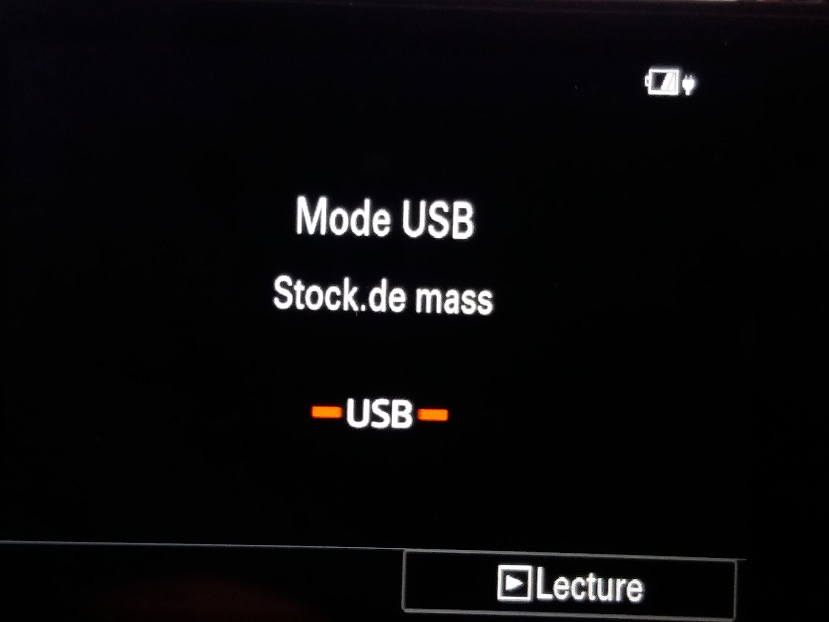

    d'autre part, j'ai testé ton explication magistrale sur les prise USB-C; Alors en effet, sur mon ordi, je n'ai que des prises USB normal (première génération, donc 5V) avec le câble fourni avec le boîtier, l'ordi le reconnait bien mais sans transfert possible.
    20210302_112742.jpg l'icone de charge sur le boitier apparait bien mais en fait il se décharge et chauffe pas mal, et aucune fonctions n'est possible à activer. En gros, il est paralysé . Il faut bien donc comme tu le dit du 9 V en entrée.
    christhise, j'avais parcouru le mode d'emploi, mais mon cerveaux n'avait retenu qu'une seule chose comme quoi il était possible "d'utiliser le kit adaptateur multibatteries (vendu séparément)", mais comme il ne donnait pas la référence, j'ai zappé le démontage/ remontage de la trappe qui en effet, fonctionne parfaitement!
    Merci pour ce rappel, c'est très simple à enlever.

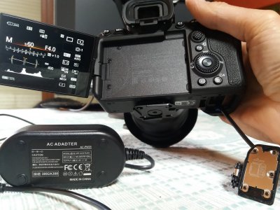

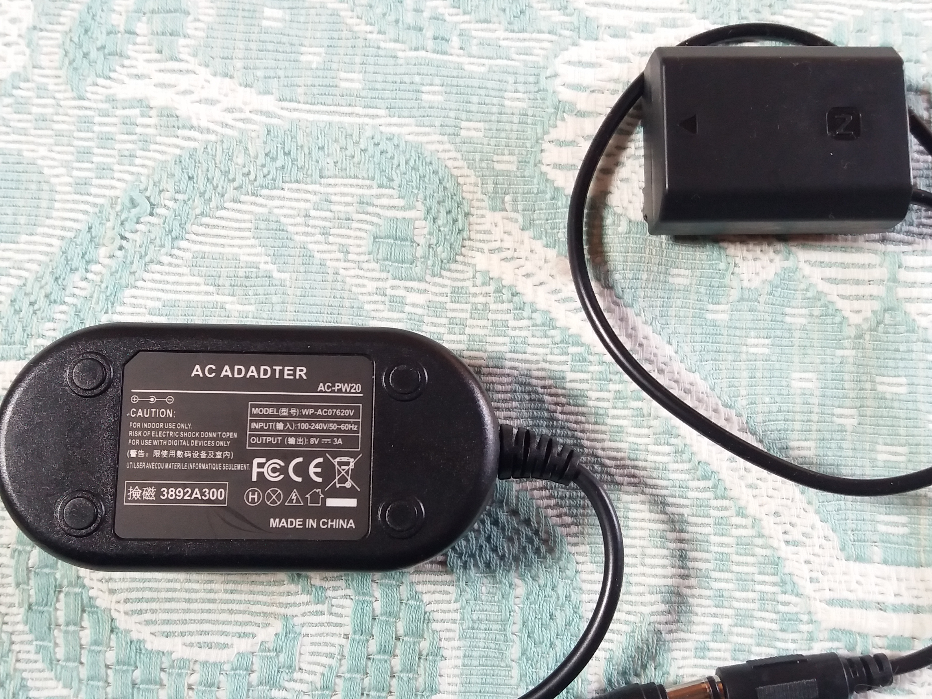

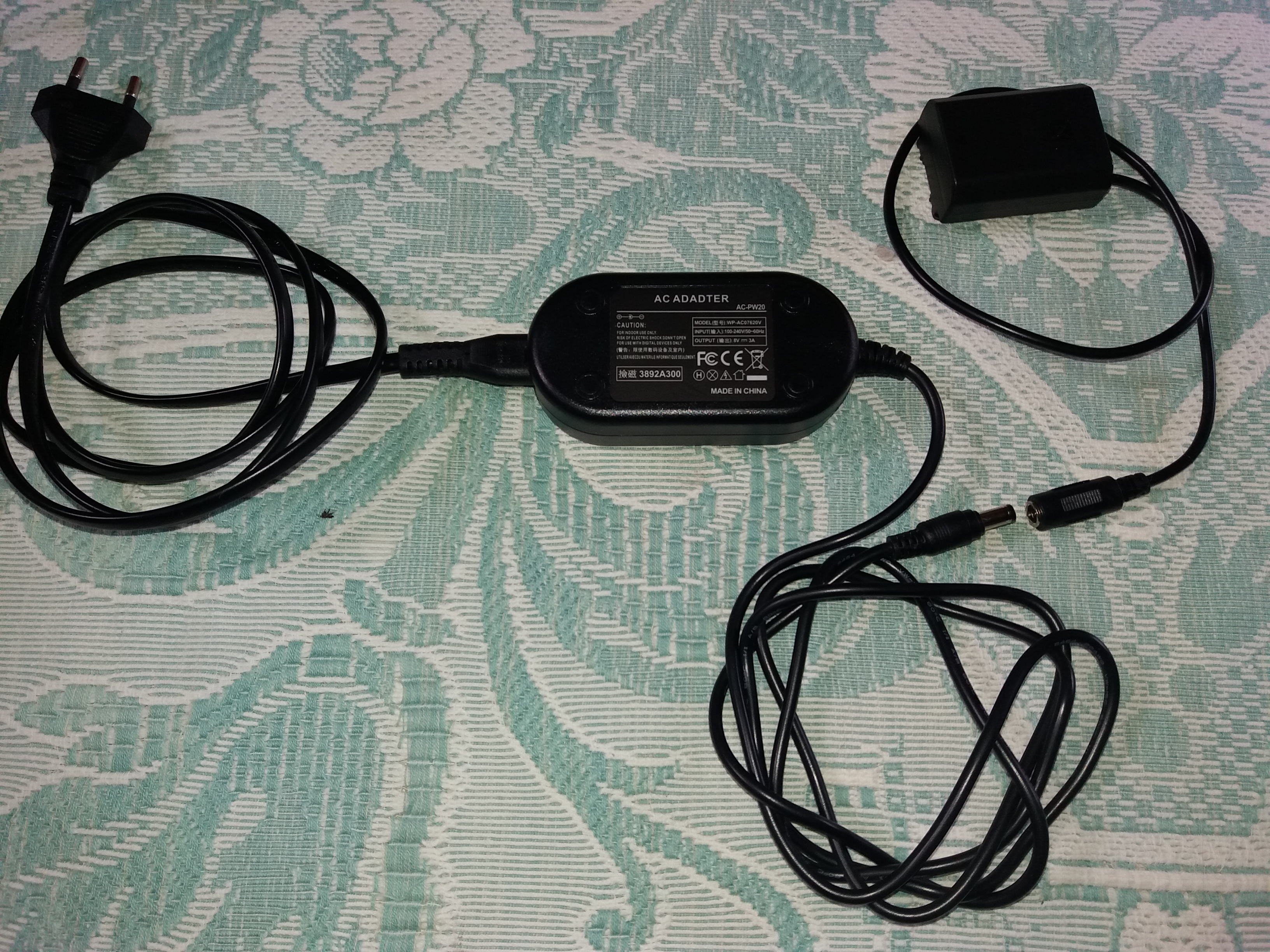

    Bon, les gars, c'est impecc!!! j'ai reçu l'alim AC-PW20 sous la dénomination "NP-FZ100 Dummy Battery Full Decoded DC Coupler External Power Supply with AC-PW20 Charger" chez le plus grand fournisseur de la planète terre.
    Alors certes, il n'y a pas gravé sony dessus, mais à 22 euros au lieu de 90 ça laisse une marge de réflexion... même si on aime bien faire tourner les magasins en france, parfois c'est tout de même abusé!
    Tout fonctionne, je vais voir pour une trappe vendue modifiée ou bien une deuxième que je modifierais moi même.
    Si de passage 20210322_152134.jpg 20210322_152327.jpg 20210322_153224.jpg ça peut renseigner les possesseurs de ces boîtiers...
    Merci à vous encore de m'avoir aidé!
