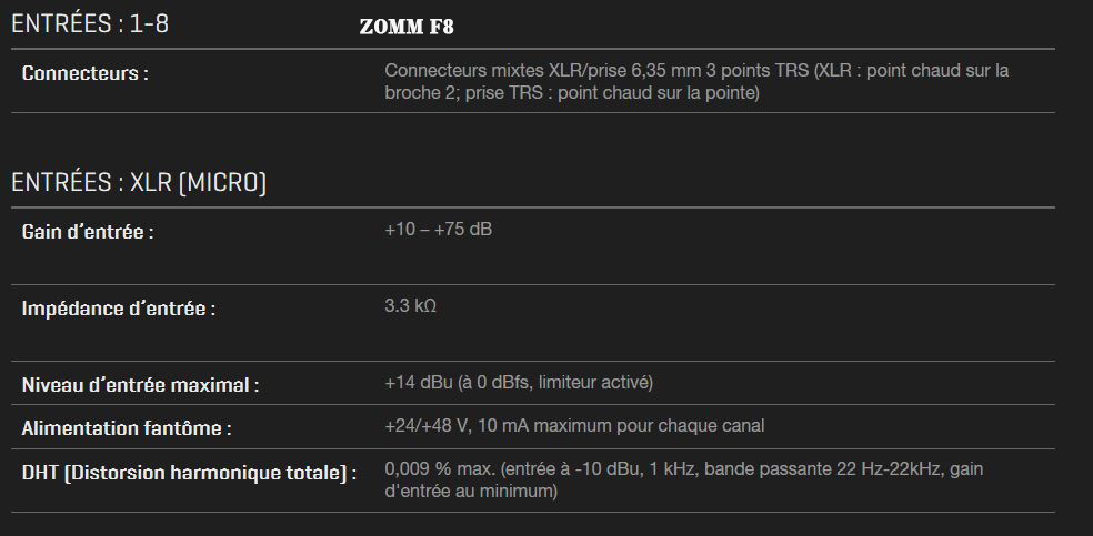

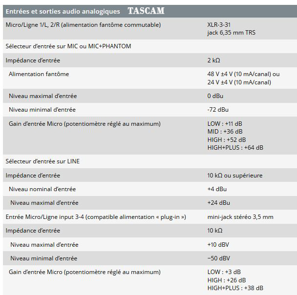

    En regardant les caractéristiques du Tascam il semblerait qu'il pêche un peu sur les niveaux d'entrée micro. A comparer avec le ZOOM F8.

    Oui, si on est prêt à mettre 900 € à la place de 169 € ... le prix est préamplifié ! ;)

    Un test est à faire sur les positions "HIGH et HIGH plus", sans le FetHead.
    Celui-ci devant être testé, comme dit plus haut.
