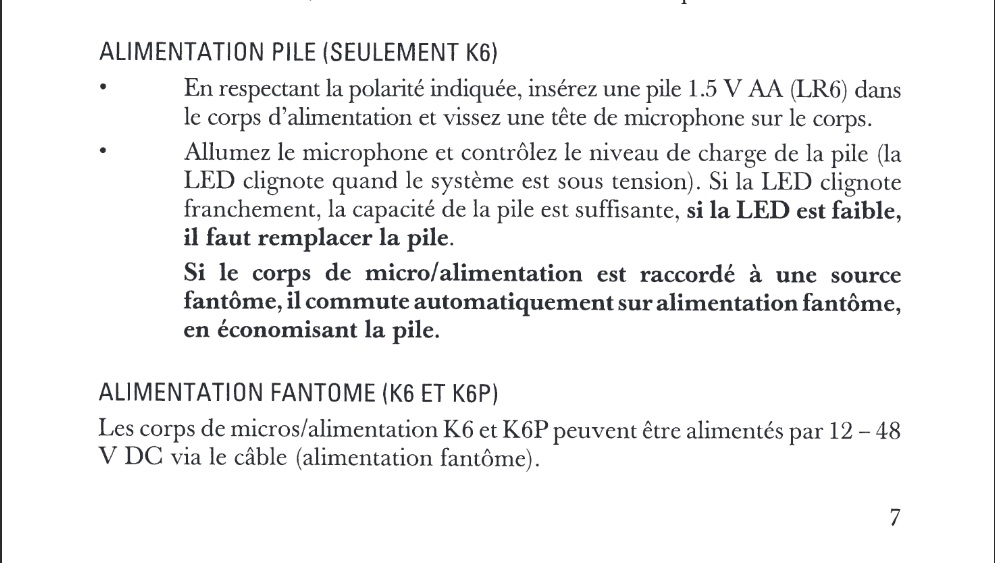

    La notice est pourtant claire
    Il est normal d'activer le phantom sur le DR40, c'est lui qui fourni l'énergie pour le préamp et le micro

    Non, le K6 peut être alimenté par pile et/ou phantom, comme indiqué dans la discussion que tu références et indiqué aussi par la première ligne du lien K6
