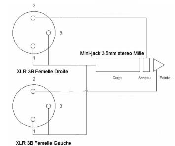

    J'ai essayé avec un seul micro en le branchant une fois sur la XLR gauche et une fois sur la XLR droite (sans micro de l'autre coté), ça fonctionne comme attendu quand je coupe ou j'allume l'alim quelque soit le coté (par contre j'ai parfois une ronflette qui doit être dû à l'absence de micro de l'autre coté ?).
    En fait, je me demande si ce n'est pas la caméra qui déconne (Bien évidemment, je suis en réglage manuel du niveau de l'enregistrement sonore !)...
    Voici le schéma du câble après l'avoir testé avec un buzzer :
