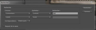

    "Pour les mots clés..? pas d'idée?"
    Arroeux vous a répondu : il faut utiliser les métadonnées .
    Vous pouvez enregistrer dans n'importe quel champ des métadonnées ce que vous voulez, et ensuite faire une recherche sur le contenu du champ choisi, le texte que vous avez mis.
    Par exemple j'ai mis dans le champ "commentaire" d'un clip le texte :TEST
    et par recherche je tombe immédiatement sur le clip concerné.
    Plus simple .....
