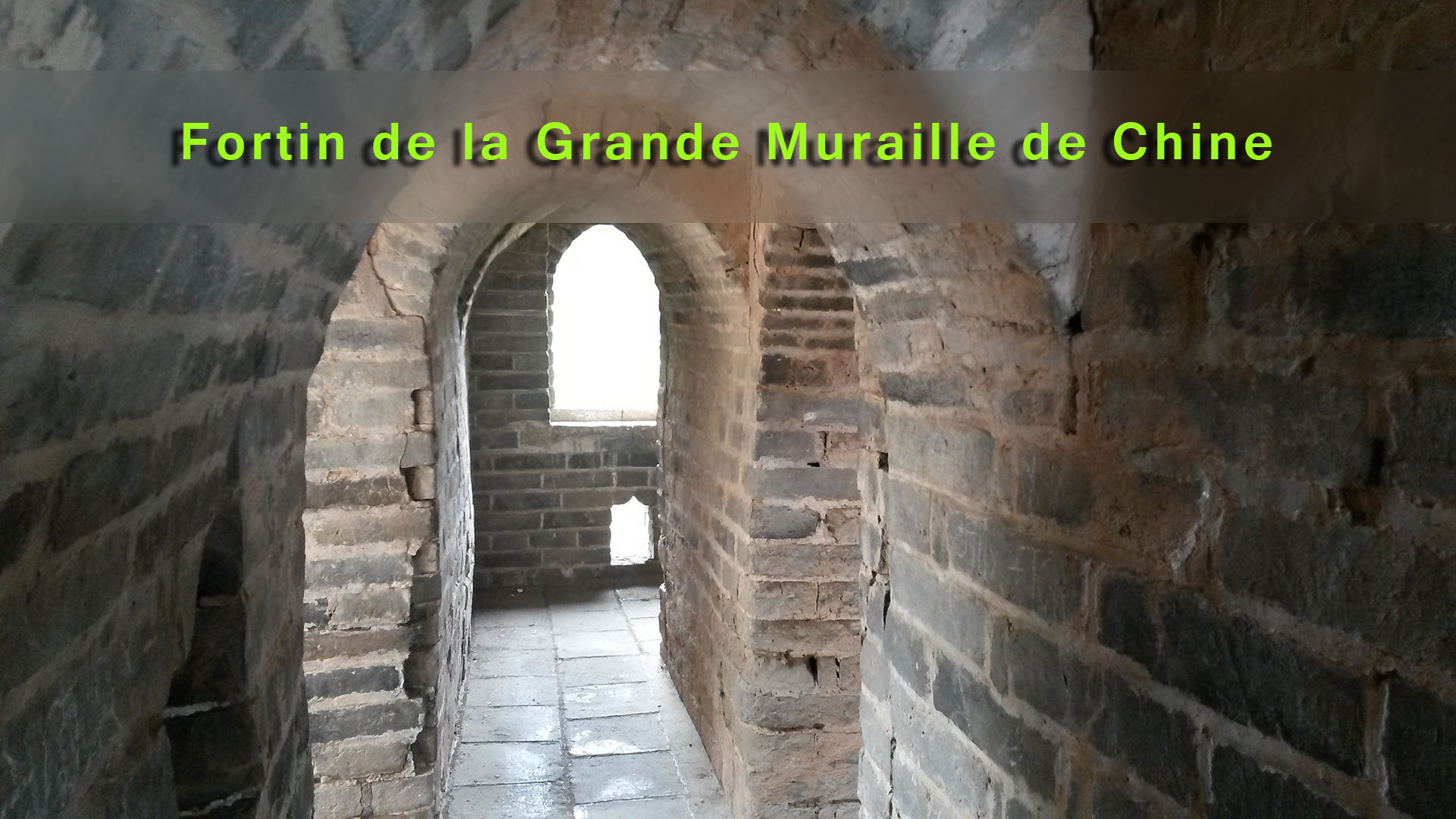

  14. Snake38
    16
    J'ai réussi !!
    Voilà comment j'ai fait :
    - Nouveau : vidéo en 1920x1300
    - Déplacer la vidéo en bas sur le monteur
    - Recadrage/Panoramique : décocher "Conserver les proportions" (les bandes disparaissent)
    - Avec Shift : augmenter la taille de la vidéo de 3 crans en haut (une bande noire apparaît)
    - Insérer une piste vidéo, mettre une copie de la vidéo en supprimant sa piste audio associée
    - Sur la nouvelle vidéo : Recadrage/Panoramique : décocher Conserver les proportions et mettre Etirer pour remplacer sur Non
    - Décaler la sélection (le cadre en pointillés) vers le haut jusqu'à faire dispaître la bande noire
    - Lui ajouter un effet Flou gaussien VEGAS : paramétrer à 0,05 en horizontale et 0 en vertical
    - Insérer une piste vidéo, Insérer le média généré : Couleur unie : noir transparent à 50%
    - Le recadrer pour qu'il se place sur la bande floutée du haut
    - Insérer une piste vidéo, insérer un média texte : mettre le texte
    Petit calcul : 1300/1080=1,204 donc x=1920/1,204=1595
    - Rendre en tant que : 1595x1080
    Et voilà le joli résultat : http://i.imgur.com/P4gmsgy.jpg
    Qualité de l'image conservée, simplement une bande floutée rajoutée au-dessus. C'est tout ce que je demandais :)
    Maintenant j'ai une dernière question : la première étape a été de définir 1920x1300, mais j'imagine que ce ne sera pas le même chiffre pour une autre vidéo. Comment déterminer ce chiffre ? Y'a un calcul à faire par rapport à la taille de la vidéo originale ?
    Un grand merci !
    Désolé d'avoir été peu clair, pour moi c'est difficile d'expliquer les choses, surtout que je débute à peine.
