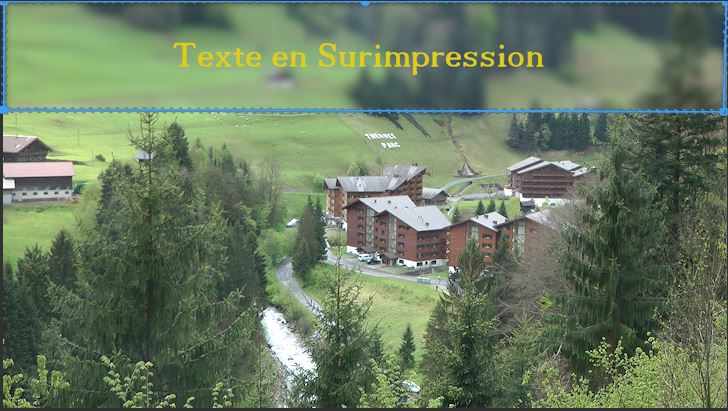

    J'ai du mal à comprendre exactement ce que veut faire Snake38 :
    Si j'interprète, il veut que la bande supérieure de sa vidéo soit floutée, pour y incruster son titre.
    Si c'est cela, la solution de Tseuk s'applique, il suffit juste de recadrer (rogner) la vidéo piste 2 de la hauteur de la bande :
    ainsi on a une bande haute floutée, le reste de la vidéo en normal, et on surimpose le titre après.
    Nota : je ne connais pas suffisamment Vegas pour savoir si c'est possible, mais avec Premiere (ex sur l'image) il suffit appliquer l'effet flou sur toute la vidéo, et avec un masque dans cet effet, le limiter à la bande supérieure : ultra simple.
    C'est peut être possible dans Vegas, les spécialistes répondront.
    PS : je n'avais pas vu les 2 dernières réponse, mais je ne comprends pas l'intérêt de recopier la partie verte,, ce qui va faire perdre une partie de l'image.

    1. Crées un projet 1920x1120
    2. Insères ta vidéo sur la timeline.
    3. Recadrage/Panoramique pour déplacer ta vidéo afin qu'il n'y ait plus de bande noir en bas.
    4. Copies ta video sur un piste en dessous de la 1iere.
    5. Recadrage/Panoramique click droit "faire correspondre a la résolution du projet" ou similaire ("match output aspect" dans la version anglaise)
    6. Appliques ton flou.
