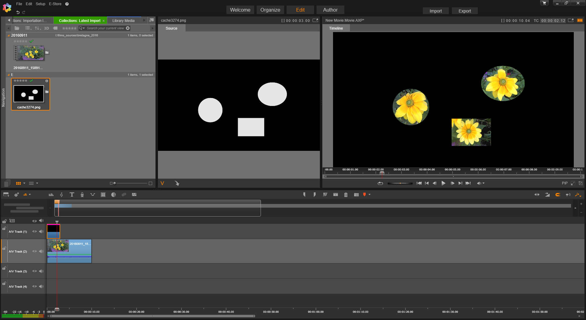

  15. ogt
    Si c'est vraiment une vidéo avec masque dans la couche Alpha, il n'y a aucun problème pour l'utiliser comme cache dans Studio 20 :
    Il suffit de la mettre au dessus de la vidéo à masquer, et d'appliquer dans le cache l'effet "Luma Keyer", qui donne le resultat escompté.
    Voir sur mon image (le masque a été crée avec des images en PNG qui conservent la couche alpha).
