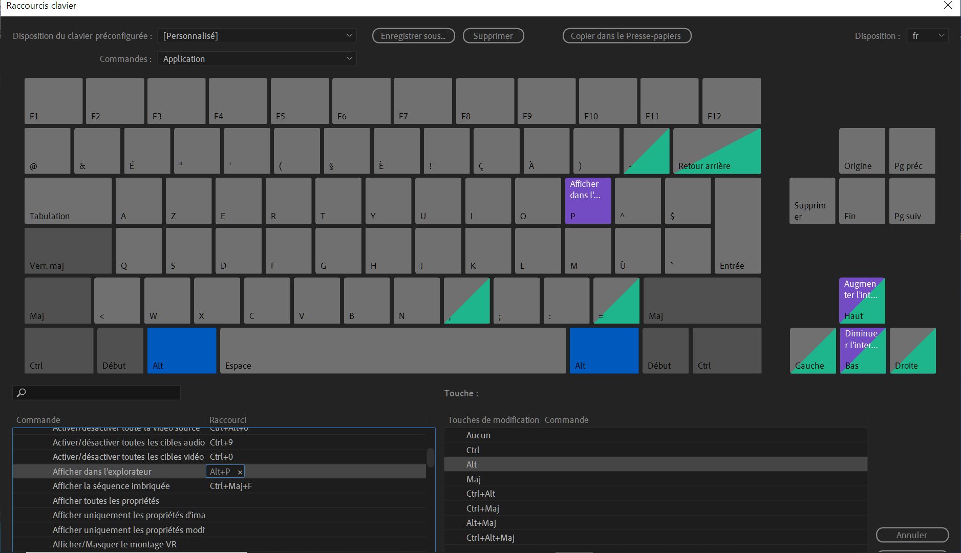

    Bonjour
    J'avais réussi à créer un Raccourci pour " Afficher dans l'explorateur "
    peut on le faire aussi pour " Afficher dans le projet " ou
    " Faire apparaitre dans le projet " ?

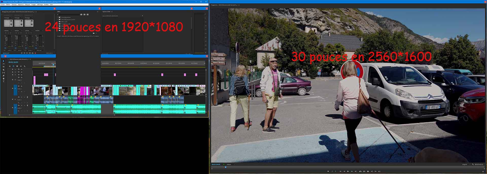

    100% j'ai TL et toutes les autres fenêtre bien visible sur un 24" 1920*1080.
    Faudrait peut être mettre les bonnes lunettes ..
    Mais il est vrai que si vous avez un autre problème que l'accommodation, c'est plus difficile à résoudre et j'en suis profondément désolé :sad:
    chez moi sur un 24" en FHD (échelle 100 of course) c'est impeccable:
    Attention capture image réduite !
    #20 caraibe, 5 Juillet 2023

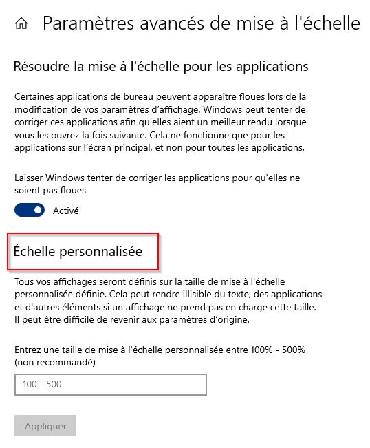

  11. Charlie
    5 900
    83
    2 222
    +234 / 1 387 / -3
