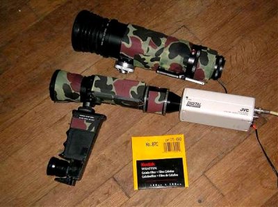

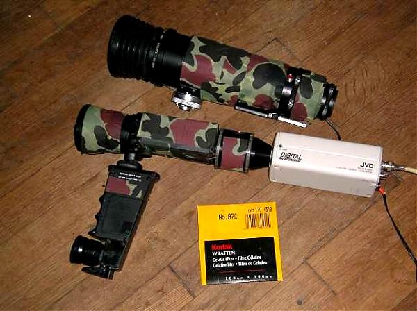

    C'est quoi comme caméra, si c'est une pro Beta ou DSR il y a des filtres internes qui bloquent l'infrarouge, ce qui n'est pas le cas avec les camescopes grand public ... j'ai fait le test avec une Beta num et ma PC350 (non modifiée pour ouvrir le spectre vers le haut comme fait un "préparateur" américain") . Quant aux filtres à monter sur la caméra voir la série Kodak Wratten 87. Sur la photo un bricolage peu convaincant avec vieux matos russe (pardon soviétique !) :col:

    J'ai retrouvé le site du "préparateur" US : DCR-TRV280 , Video98 je n'ai pas choisi cette page par hasard, une Digital8 tu penses ;) . Lors des tests avec la Beta num, l'illuminateur n'était pas vu donc le filtre doit couper beaucoup raide que la PC350 filtre ON qui elle le voyait. Quant la gélatine Wratten 87 ce n'est valable que pour équiper un flash électronique et dans le noir l'éclair est quand même visible à l'oeil "humain".:cool:

    :lol: :lol: celui-ci est une version civile "export" car la seule inscription est en anglais, la doc (perdue) en cyrillique, alimentation par pile 9 V et R6, il était monté sur un Zénith "photosniper " en 42 à vis que son ex-propiétaire (RDA) utilisait en chasse photographique ... pas pour shooter des dissidents (faudrait consulter les archives de la STASI) ... quoique vu les performances ils avaient toutes les chances de passer à l'Ouest sans se faire choper dès le crépuscule, ce que confirme l'essai sur une caméra video avec adaptateur 42 monture C ....

    L'illuminateur ex-soviétique ALP-1 est dans le même longueur d'onde que celui de la PC350, mais comme il est focalisable il marque très fort.
