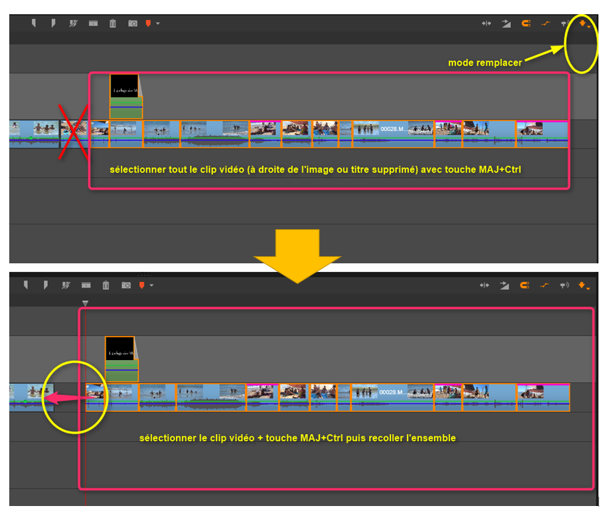

    Comme te l'a écrit ggfx tu n'es pas dans le bon mode "Edition". Relis un peu le tuto encore mieux que le manuel. Je fais du montage et je peux te dire que je peux insérer, déplacer mes clips sans que toutes les pistes se déplacent et ce depuis Avid Studio jusqu'à Studio 21. As-tu essayé le mode 'remplacer'.
    Si vraiment tes petits doigts n'y arrivent pas il y a une autre astuce à la rubrique 7) Une autre astuce à base de raccourci clavier [diffusé le 06.12.2013]
    ou peut-être plus parlant (je viens de retrouver mon tuto photo dans mon explorateur) :
    Si c'est pour y mettre une vidéo ou titre, même principe et on écarte largement à droite puis on ramène sur la gauche l'ensemble du montage situé à droite.
