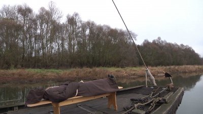

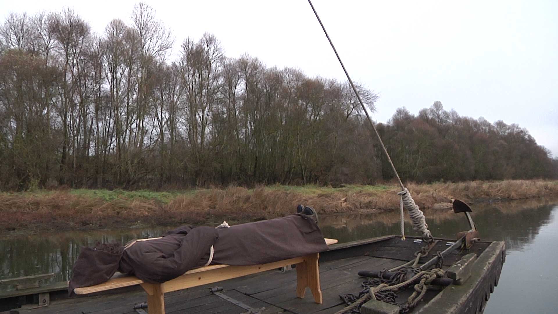

    Je possède After Effect CS6. je souhaite fleurir une berge filmée (durée 40 secondes) depuis un bateau dont on voit une bordée. Le bateau défile à 20M de la berge, bien en parallèle et lentement.
    Puis-je utiliser AE et dans l'affirmative, quelle fonction ? Sinon quel logiciel ?.
    Je possède également Photoshop Element 14.
    Fichier : Dépouille devant berge : situation actuelle.
    Fichier : Dépouille devant berge avec Margueritte -> résultat à obtenir.
    Merci à tous pour votre contribution.

    Si vous avez bien détouré vos fleurs, il suffit de superposer ces images à la vidéo du fleuve, et de les faire se déplacer, pour rester fixées à la berge, avec des images clés, MAIS :
    vous aurez toujours un problème de perspective qui va se voir car on devrait normalement avoir 3 plans :
    - la dépouille
    - la berge avec les fleurs
    - l'arrière plan (les arbres, qui devraient être cachés par les fleurs)
    et les déplacements relatifs ne vont jamais correspondre.
    A vous de voir si c'est acceptable.
    A mon avis, pour être plus réaliste, il ne faut pas que vos fleurs dépassent le niveau de la berge (et donc ne pas cacher les arbres).

    Olivier, bonjour ! Merci pour cette proposition, mais j'ai essayé plusieurs "assemblage", mais aucun de satisfaisant. Je voudrais éviter de travailler photo par photo (dans ce cas je réduirai à 10 secondes). Ce cas implique l'écriture d'un script sur Photoshop Element et je n'ai pas trouvé le moyen de le faire (je pense que l'on ne peut que jouer sur des effets ou corrections par lot).
    Les fleurs représentent symboliquement l'été de la St-Martin !
    Merci encore.

    Je n'ai peut être pas du tout compris ce que vous voulez faire, mais je ne vois pas le besoin de passer par un script .
    Vos fleurs sont bien des images fixes ?
    dans ce cas on les pose au dessus de la berge et avec des images clés on les déplace pour qu'elle suivent les mouvements de la berge dans le film.
    D'ailleurs on pourrait faire pareil avec des fleurs animées, si elles sont bien détourées (mais là c'est plus compliqué pour le détourage, un outil comme AfterEffects est alors nécessaire).

    le probleme est que si tu poses tes fleurs sur la video, il manquera la parallaxe.
    en plus il faudrait en plus modeliser les fleurs en 3D pour avoir un vrai rendu.(ca c'est assez facile)
    Daisy 3D Models and Textures | TurboSquid.com
    ca peut passer, comme ca peut faire vraiment faux. Ca depend ton but, parce que effectivement avec ce type de fleur on est plus
    dans l'illustration quand dans le FX dure.

    pour faire simple (et ca l'est), je planterai 5 ou 6 fleurs dans dans la mousse (bleue) avec un fond bleu derriere et je ferais un petit travelling avec la cam.
    tu pourras ensuite incruster la video sur le premiere, en jouenant avec la vitesse ca devrait etre parfait.
