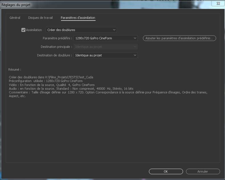

    Avec les dernières version de Premiere on peut très simplement travailler en mode Proxy, il suffit de cocher la case correspondante dans les paramètres du projet.
