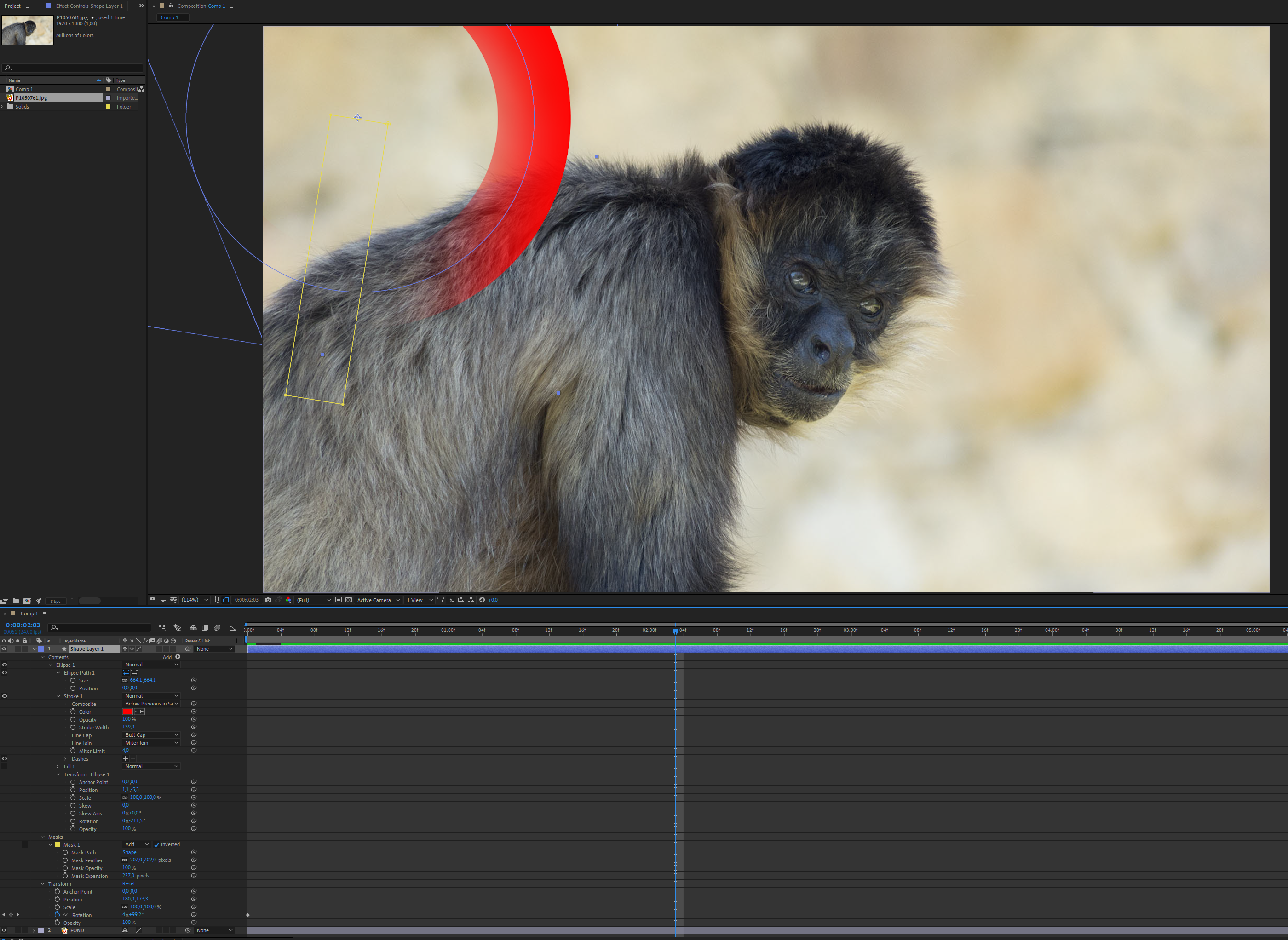

    Reproduire à peu près l'exemple donné m'a pris 2 minutes.
    J'ai tracé un cercle (shape layer).
    J'ai créé un masque rectangle qui coupe le cercle (on le voit en jaune dans la capture), je l'ai inversé. J'ai mis un feather important et j'ai étendu le masque.
    J'ai animé la rotation du calque.
    Le cercle se construit donc peu à peu avec un effet progressif, à la vitesse qu'on veut (dépendant évidemment de l'espacement des images clé de l'animation de la rotation).
    La couche alpha est préservée, on peut donc mettre l'animation du cercle sur n'importe quel fond (ici une image).

    J'ai bien obtenu le cercle masqué par le rectangle. J'ai en fait exactement reproduit votre capture d'écran.Ça je pense que c'est bon.
    Je bloque sur l'animation. Je ne comprends pas comment commencer mon animation en partant de l'extérieur et sans voir la partie du cercle sur le calque et comment fonctionne l'animation. Ca vous parait surement très simple mais je n'y arrive pas.
