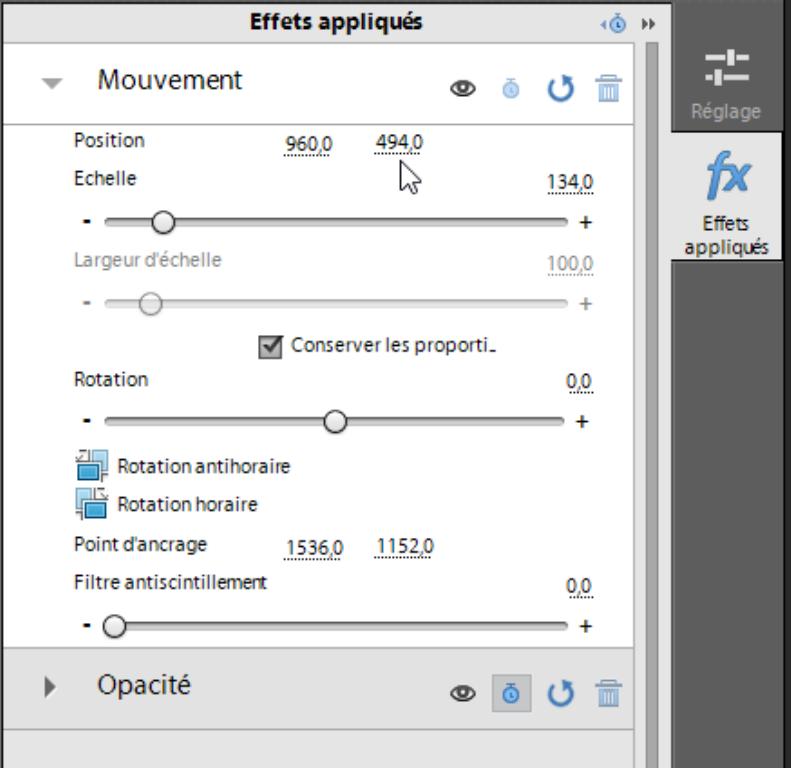

    Ouverture de la page d'accueil PE > Editeur de vidéo > Nouveau projet > Dans l'interface qui vient de s'ouvrir clic sur Fichier > Nouveau > Projet > Nom: titre du projet > Enregistrer dans : indiquer le chemin du dossier film qui a été créé auparavant > Clic sur Modifier les paramètres > NTSC > AVCHD > AVCHD 1080p60 > OK. Cela pour la vidéo.
    Pour ce qui concerne les photos, on peut, après la phase ci-dessus, aller dans Edition > Préférences (en bas de la fenêtre) > Général et cocher, si ce n'est déjà fait Ajuster par défaut à l'image > OK.
    Je viens de faire le test avec une image 4032x3024 importée, elle s'affiche comme les autres , avec une bande noir à gauche et à droite.
    Pour faire cadrer cette image avec ces bords il suffit d'aller dans Effets appliqués (en haut à droite de l'écran PE)> Mouvement > de mettre l'Echelle à 134%. Les limites latérales sont bonnes et on peut déplacer la photo verticalement avec le 2ème curseur de Position.
    Je viens de faire un autre essai avec la photo 4032 x 3024, en décochant Ajuster par défaut à l'image.
    Pour la cadrer latéralement il faut ramener l'Echelle à 48%. Je pense que cette solution est à privilégier, car elle conserve à l'image une qualité très supérieure à la formule précédente. il n'y a pas de dégradation visible.

    Tu as PE aussi ?? vu ta capture je crois bien, car moi je ne connais pas les possibilités offertes par PE donc je ne suis pas allé aussi loin que toi dans l’explication.
    Avec ton post si Bretaude y arrive pas ..:sad:...On peut pas faire mieux ! !!! :good:
