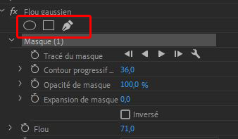

    Débutant sur Premiere Pro je me fais pas mal de tutoriels pour apprendre, mais je bloque sur un point : je tente de faire un floutage avec un flou de bézier et un masque mais le masque semble de pas marcher (je fais un cercle, rien ne se passe, lorsque j'inverse le masque le cercle devient pourtant tout noir).

    Flou gaussien je suppose, et pas flou de bézier ? Une fois que tu as fait ton masque de floutage, il faut augmenter la valeur du flou.
    Pour la mise à l'échelle auto des vidéos, c'est dans les préférences / Média / Mise à l'échelle des médias par défaut

    Hmmm, à te lire j'ai l'impression, que tu appliques un masque d'opacité, non ?
    Il te faut choisir le masque dans ton option de flou et une fois inversé tu auras bien le flou souhaité...
