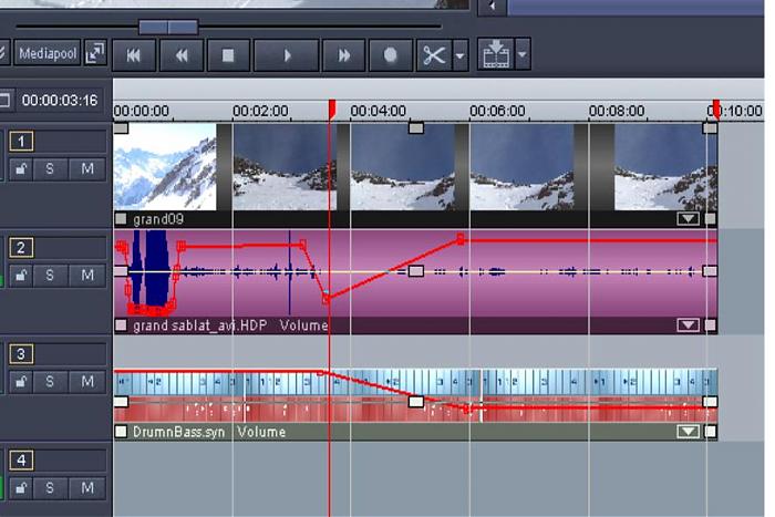

    J'ai essayé de te faire un exemple de ce que tu sembles vouloir.
    Cordialement
    André

    Oui n'est pas t-il pas possible de faire plus simple car comme ca le fondu n'est pas régulier.
    En fait, j'ai +/- trouvé sauf que je dimine la bande son presqu'à 0 mais pas complètement, et que le fondu qu'il me fait sur la bande son originale part de 0 et je voudrais qu'il démarre du même niveau que le volume de la bande son
